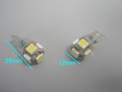

Risposta #53 il: Mer 05 Mar, 2008, 14:20:18
Attenzione a quelli .... Bisogna allargare il buco col dremmel ....  :wink:  :wink:

Risposta #55 il: Mer 05 Mar, 2008, 23:25:27
Stasera ho scoperto che anche le posizioni di cui sopra son un pelo più larghe del dovuto :doooo:
CHEPPALEEEEEEEEEEEEEEEEEEEEEEEEEEEEEEEEEEEEEE  :evil:  :evil:  :evil:
Shrakdev ma a te davanti sono entrate tranquille? O hai dovuto limare un pelo il connettore?  :roll:
Peraltro ho fatto anche la GRANDISSIMA CAPPELLATA di farne finire uno dentro al faro :ihih: :ihih: :ihih:  :oops:
Domattina devo portarla dal meccanico per farmi tirar già il paraurti per estrarre il faro e fare uscire la lampadina a led  :oops:
La lampadina tipo maracas dentro al faro non mi aggrada granch?  :lol:

Risposta #57 il: Gio 06 Mar, 2008, 18:24:19
Io ho messo queste che sono senz'altro più carine!
Risposta #58 il: Gio 06 Mar, 2008, 19:52:05
ma queste fanno la luce solo in avanti :wink: , direi che rendono meno!

Risposta #59 il: Gio 06 Mar, 2008, 20:51:20
Citazione da: "Sharkdev"
no, a me sono entrati alla perfezione senza dover adattare nulla....sia al posteriore che all'anteriore! :wink:
A me non entrano completamente nel portalampada dell'anteriore...Nemmeno il meccanico ci ? riuscito. Sembra che ci sia da limare tipo qualche mezzo mm. Sabato mattina ci guardo meglio e cerco di capire come mai. E guardo se invece dietro entrano  :roll:
Eppure le lampadine di prima, Philips Bluevision W5W fittano perfettamente  :???:
C'? anche scritto T10, che mi risulta essere lo stesso di W5W   :???:
