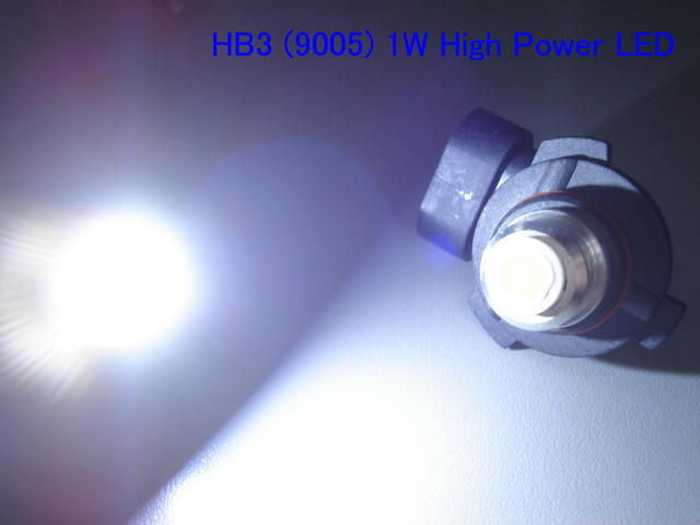

visto che mi appresto a montare gli xeno, vorrei cambiare anche gli abbaglianti per evitare che nei lampeggi si noti la differenza di gradazione tra gli xeno bianchi e gli abbaglianti "gialli"...che per me ? davvero brutta da vedere....
visto che con le lampade blu o con potenza superiore a 65w non si risolve il probleme(perché restano cmq più gialline dello xeno) e cmq non sono omologate...(vedi 3D clicca..)
quindi ho trovata degli abbaglianti (HB3) e led...cosi ? sicuro che sono bianchi, anzi bianchissimi e risolverei il problema della diversa gradazione di bianco...per? ho qualche domanda da fare agli esperti:
1)possono avera la stessa potenze degli originali? cosi da poterli usare non solo per la gradazione, ma anche come abbaglianti veri e propri?
2)possono creare qualche problema all'impianto?
i led inquestione sono questi:
descrizione:
Description
Brand new brightest HB3/9005 Fog Lamp 1W High Power LED bulb (Xenon White)
It uses new invented 1W High Power LED which give brightest illumination, and wide illuminating angle as filaments bulbs.
While compared with filament bulbs, it has low heat output and never fade. It works at 12V.

Bella idea gli abbaglianti a led!
Per? sinceramente mi sembrano pochini 1W.. :roll:

non penso che un led riesca a fare la stessa luce della lampada normale!
QUOTISSIMO
secondo me sono una caxxata

per me ? MOLLLLLTO dura che fungano da abbaglianti...cio?,faran luce,ma nel momento che sei in una strada buia e li usi fissi illuminano poco e niente...
anche nelle auto di serie l'abbagliante ? giallo...
per cui se vuoi un abbagliante che illumini da tale e la gradazione dello xeno l'unica soluzione IMHO ? Bi-xeno...
ho il presentimento che ti dovrai accontentare di buone lampadine azzurrate ma ancora a filamento :wink:
