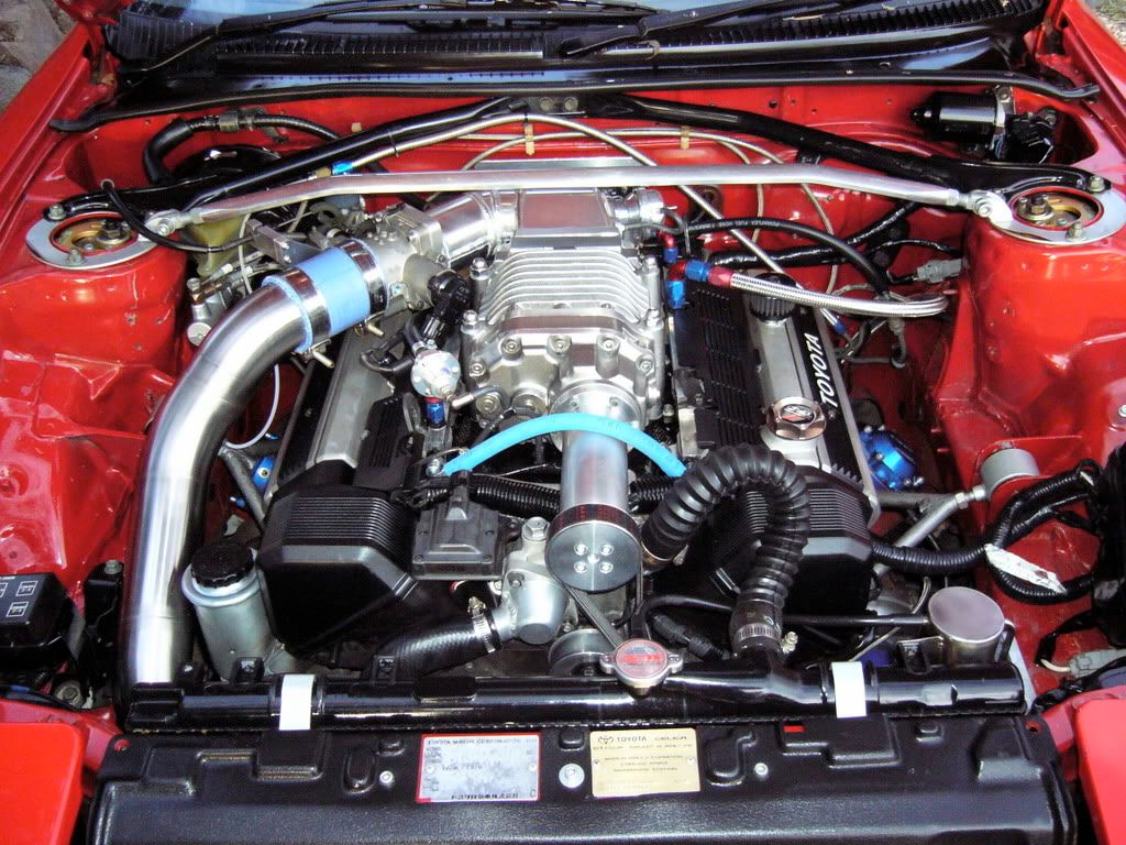

Risposta #87 il: Lun 26 Nov, 2012, 10:06:35
Citazione da: "Wolf_TM250"
Un mio amico australiano, sulla ST185 ci ha messo un motore Toyota 4300 V8, poi l'ha biturbizzato, e poi ci ha aggiunto un compressore volumetrico...
puoi mettere OGNI motore su OGNI auto...
Trovata...
Ma che motore ? questo? di che macchina? o fuoristrada?
