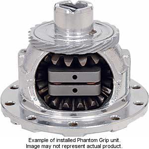

Risposta #326 il: Sab 24 Dic, 2011, 17:15:54
:bye: scusatemi ragazzi, non so se sto chiedendo cose già discusse..
ma questo gingillo cos'???
di che si tratta tecnicamente parlando?
http://www.ebay.com/itm/2000-2005-TOYOTA-CELICA-NOTE-6-SPD-/200681571325?pt=Motors_Car_Truck_Parts_Accessories&vxp=mtr&hash=item2eb98dc3fd#ht_1138wt_905
  • Post: 2286
Risposta #327 il: Sab 24 Dic, 2011, 18:46:46
Si era parlato di qualcosa del genere ma non era questo !
Teoricamente funziona, in pratica non lo s? e visto che costa quanto un LSD vero e proprio non conviene rischiare !
Sono due piastre da montare all'interno del differenziale dove 4 molle le premeranno verso i satelliti (o planetari non ricordo mai  :oops: )limitandone di fatto le rotazioni all'interno del differenziale stesso quando si ? in curva o in precarie condizioni di aderenza !
Vedo 2 kit di molle di diverso colore; immagino siano di diversa durezza per scegliere la percentuale di bloccaggio !
mako_88_
  • Post: 1070
  • Località: On the Street
Risposta #328 il: Sab 24 Dic, 2011, 19:57:45
Citazione da: "TSuper"
Grazie mille del chiarimento!!!  :wink: chiedevo proprio per curiosit? tecnica sul loro funzionamento! di sicuro, visto il costo, obiettivamente un OBX arriva a casa con un risparmio di quasi 80$!
per?, mi interessava molto capire dal punto di vista meccanico il suo funzionamento!
