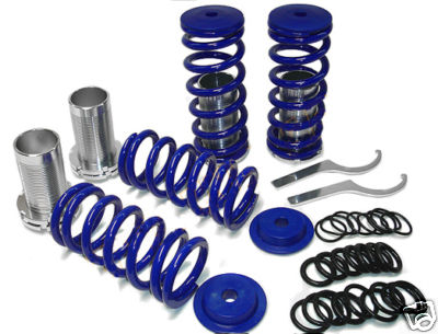

Ragazzi vorre comperare queste molle con ghiera regolabile, volevo sapere se fittano sugli ammortizzatori di una Ts di costruzione 08/2000

Eh, se sono specifiche per T23 fittano.
Altrimenti no.... :roll:
Risposta #2 il: Mer 14 Gen, 2009, 14:11:59
no.
c'era già stato qualche caso precedente, hai problemi di fittaggio.
immagino siano prodotti che trovi in america, quindi fittano sulle celica americane.
le celica americane hanno la molla leggermente diversa rispetto alla nostra, no mi ricordo se un pelo più stretta o un pelo più larga, comunque sia, il diametro non ? uguale. quando si tratta di semplici molle, si può modificare leggermente l'ultima spira in modo da farla appoggiare perfettametne sul piattello, in questo caso non puoi però modificare il corpo filettato, e quindi non puoi farlo appoggiare correttamente sul piattello

Si sono specifiche per T23 e vengono dall'inghilterra....e c'e' scritto che fittano sia sugli ammo originali che su ammo aftermarket per celica GT e GT-S dal 2000 al 2005
Ora mi chiedo, ma gli ammo americani/inglesi sono diversi dai nostri o sono identici?

Se il problema ? quello della differenza tra celica venduta in Usa e Europa posso spiegartelo io, ho compreso bene la situazione gestendo il GB degli AGX.
Allora:
Le celiche USA (e NB alcune delle prime celiche vendute in Italia, quindi alcune del 99 e primi mesi 2000) a livello di ammortizzatori hanno il PIATTELLO degli ammo POSTERIORI più stretto (per l'esattezza 78mm contro gli 85mm del piattello largo "classico"). Ci? comporta che l'ultima spira della molla che va sul piattello dell'ammo post deve essere dello stesso tipo dell'ammo, per questo stesso motivo quando si cambiano ammo e si hanno già le molle occorre fare attenzione ai vari codici prodotto.

Citazione da: "Siegfried"
Sicuro che non siano americane?
perche la GT e Gt-S sono le denominazioni che hanno per la celica in USA...
E se sono per quella allora non fittano...
Quelle inglesi non lo so,ma le americane (appunto le celica GT e Gt-S) hanno degli ammo diversi e non potresti montarle.

Grazie per le informazioni avevo letto una discussione in cui si parlava delle differenze tra ammortizzatori europei ed ammortizzatori americani.
La descrizione ? la seguente.
Toyota Celica GT & GT-S  Adjustable Lowering Coilover Spring Kit
You are Bidding on a set of Coil over lowering springs (2 Front, 2 Rear) supplied with all the required fittings. Each kit contains ? x4 CNC machined threaded Aluminium carrier sleeves & dual castellated locking rings, x4 coil springs, x4 Neoprene centering top hats, x2 C spanners for adjusting the spring height, rubber O rings & support washers,  hex headed grub retaining screws & an Allen key
Enables you to easily Lower your car upto 4"  (100mm) simply by adjusting the castellated locking rings with the C spanners supplied
Designed to work with the OE shock absorber dampers or High Performance  Aftermarket damper units
Will  improve your car?s handling performance, but not at the expense of a comfortable ride
A quick, easy & affordable way to upgrade your car's handling capabilities & appearance
Springs are supplied in a choice of Red or Blue protective coating
Allora:
Una cosa che non ho ben capito....solo il piattello superiore ? piu' stretto negli ammo americani? In caso fosse cosi' basterebbe solo un piattello per montare quelle molle no?

Il piattello più stretto (nelle celi Usa e alcune tra le prime ITA) ? quello inferiore posteriore. Alcuni forse hanno adattato la spira della molla, ma non mi sento di consigliare ci?. Anche modificare il piattello o sostituirlo non so fino a che punto sia consigliabile. Il problema di montaggio di quelle "molle a ghiera" non so se ? solo una questione di piattello su cui pogger? la molla. Come alcuni ammo aftermarket hanno codici diversi in base al piattello post, cos? per le molle.

Fin per carit?, lascia perdere quelle molle li!!!! Fidati ho avuto l'occasione di vederle in mano e fanno paura, nel vero senso della parola!!! ? robaccia! Non sto scherzando, la ghiera di regolazione ha una filettatura quadra che dovrebbe servire a regolare l'altezza della vettura anche se il filetto presenta della sporcizia, il fatto ? che il gioco che c'? tra ghiera e filetto ? veramente eccessivo e sembra che ti resti in mano tutto!!
I materiali sono molto scadenti, cosa che su un organo cos? importante come un assetto non ? ammissibile.
Il mio consiglio te l'ho dato, poi valuta tu
P.s.= x fittare, fittano, ma c'? da apportare delle modifiche...
Risposta #14 il: Mer 14 Gen, 2009, 21:50:33
C'era qualcuno del club che le compr?, e quando gli arrivarono tra fittaggio bruttissimo e prodotto scadente le butt? nel cesso... le aveva pagate 150 euri mi pare...
