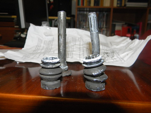

per gli slider> tutto nuovo, visto che c'ero, una pizza in meno al mese, e li ho presi per entrambe le pinze.
ahimè le pinze avensis 2.4 e celica (compreso 275mm) sono completamente un altro mondo: pistoncino diverso, reggipastiglia diversi, slider diversi, gommini e guarnizioni diverse....
quindi...tutto nuovo. Fatto fare test in officina meccanica per controllare che l'alloggiamento (incavo) dello slider fosse sano [che c*lo...]....e quindi, Yeah...tutto montato...

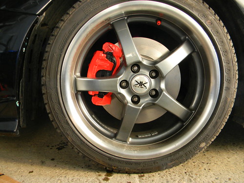

...esteticamente.... chi ha l'impianto 255, o chi ricorda come sia..., sa come da stock, i dischi posteriori da 269 siano immensi a confronto....
adesso....
all'anteriore su cerchi da 17.... quelli posteriori a paragone sembrano della peg-perego....
Immensi oltre misura all'anteriore..... invisibili e di dubbia presenza al posteriore...

ecco qua un po' di foto....
-la scoperta del fattaccio (slider "leggermente" non usabili....)
Eccole nude, smontate e con la prima mano di sgrassante per motori
Eccole qua sotto il freddo solo Dicembrino pronte per l'assemblaggio [dopo accurata lucidata a pistoncini e cilindrone
Risultato in primo piano:
PRIMA
notare la distanza pinza-canale interno ed il tratto interno razze-fine disco
DOPO:
 8) 8) 8) 8) 8) 8) 8) 8)
