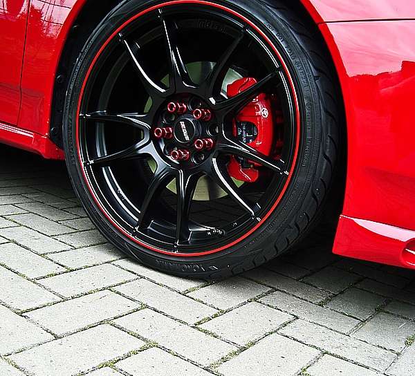

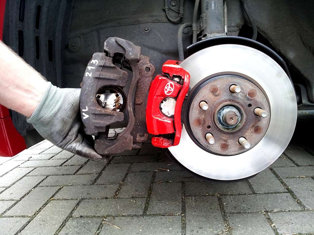

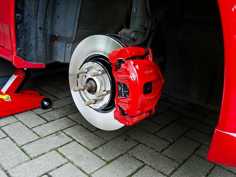

Raga stavo gironzolando su NC e mi sono imbattuto in questo post dove un ragazzo ha scoperto che l'impianto frenante della avensis t25 ? completamente plug&play con il nostro! O_O
L'impianto dell'avensis t25 utilizza dischi da 295mm che non necessitano di alcuna modifica per essere fittati sulla nostra celica ma la parte migliore ? che nemmeno le pinze necessitano di nessuna mod per essere montate in quanto montano sulla staffa originale(o perlomeno cosi mi pare di aver capito... :roll: ),altra ottima notizia ? che il tutto fitta sotto i 16 stock
Il ragazzo dice anche che ? una modifica valida sopratutto per le vvti primissima serie che montavano i dischi da 255 all'anteriore mentre un po meno per quelle che montano i 275...

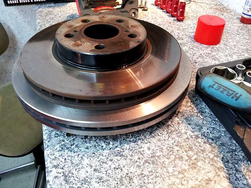

quella a sinistra per intenderci ? quella da 275 della Celica. L'altra a destra ? quella dell' Avensis
Nata per dischi da 295mm
5x100
altezza 49mm
spessore disco 26 mm
foro centraggio 55mm
e... superficie pompante identica.
insomma disco identico allo stock celica eccetto il diametro.
Pinza con attacco mozzo identico all'originale..
Il disco forato e baffato pesa sui 7,5kg
quà tutte le foto (con anche la pinza post): http://img259.imageshack.us/slideshow/webplayer.php?id=img809.jpg

 e che differenze di peso c sono tra la pinza stock e quella dell'avensis?
  • Post: 1697
  • Località: BG/MI/CR
Risposta #10 il: Gio 15 Nov, 2012, 20:14:28
Citazione da: "MAX50DDR"
Citazione da: "Abaddon"
io le ho già prese :wink:
e pure quelle posteriori (da sperimentare)
5x100
altezza 49mm
La pinza in se pesa solo 0.7kg in più di quella TS da 275 (sembra strano ma ? cos?).
