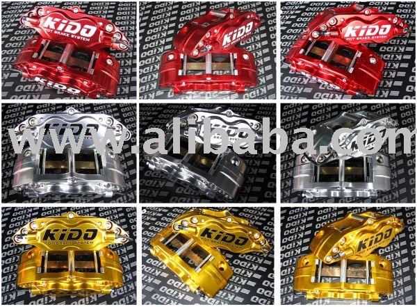

ho trovato su ebay questo impianto frenante, la marca si chiama KIDO
http://cgi.ebay.com/ebaymotors/KIDO-6-POT-BRAKE-CALIPER-KIT-TOYOTA-CELICA-13-ROTOR-/250746722007?pt=Motors_Car_Truck_Parts_Accessories&fits=Model%3ACelica&hash=item3a61ab56d7
assomiglia molto ai vari kit D2, XYZ e simili, c'? di tutte le misure (da 286mm a 400mm) con pinze a 4 6 o più pompanti.
i prezzi, per il kit da 300mm, sono interessanti:

Risposta #201 il: Lun 03 Gen, 2011, 14:51:39
Ottimo! io con l'inizio dell'anno volevo/dovevo giusto cambiare i freni..  :roll:  :lol:
Risposta #202 il: Lun 03 Gen, 2011, 15:02:54
S? sono uguali in tutto e per tutto ai D2. Direi che a quel prezzo sono da prendere al volo se il venditore ? raccomandabile.
Risposta #203 il: Lun 03 Gen, 2011, 15:07:40
non esattamente. i 330mm hanno pinza a 6 pompanti (i D2 8) mentre i kit da 286 o 300mm hanno pinza a 4 pompanti o pinza mini a 6.
Risposta #204 il: Lun 03 Gen, 2011, 15:40:35
Se non ricordo male anche sui D2 potevi scegliere il numero di pompanti, o forse non era sui D2 ma su una delle altre marche simil-D2.
Risposta #205 il: Lun 03 Gen, 2011, 15:53:37
no, sui D2 ci sono 3 pinze. 6 pompanti per gli 11" e 12", 8 pompanti per i 13" e 14", 10 o 12 pompanti (non ricordo) per i 15" e 16".
gli XYZ e se non erro i G4 invece avevano una pinza a 6 pompanti per i 13"
potrebbe essere però che queste pinze a 6 pompanti per i 13" siano quelle usate sui kit posteriori dei D2 e K-Sport, e quindi quelle a 4 pompanti siano quelle posteriori dei kit più piccoli...
Risposta #206 il: Lun 03 Gen, 2011, 21:35:07
Quindi di questi Kido quale opzione riteniamo valida?...
Risposta #207 il: Lun 03 Gen, 2011, 21:57:00
ci sono queste opzioni per l'anteriore:
1) 4 pot with 300mm kit al prezzo indicato sopra
2) mini 6 pot with 325mm kit (potrebbe essere la pinza che la D2 monta sui kit da 304)
3) middle 6 pot with 330mm kit (con disco da 32mm, potrebbe essere la stessa pinza che monta la D2 al posteriore)
Risposta #208 il: Mar 04 Gen, 2011, 20:01:39
eh s? l'aspetto ? molto famigliare :lol:
Direi che a quei prezzi ? un'ottima scusa per chi vuole evolversi :mrgreen:
...che poi a occhio sono la cinesata delle APR :cool:
Risposta #209 il: Mar 04 Gen, 2011, 21:13:58
Citazione da: "TheMatrix89"
a proposito matrix, ti faccio una domanda:
i vostri kit fittano senza distanziali? se s?, quanti mm rimangono di spazio?
io sto aspettando che il tizio mi mandi la sezione quotata proprio per capire l'ingombro esatto..
