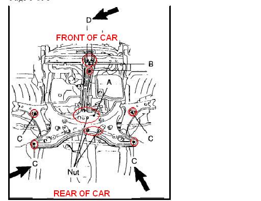

Vorrei sapere da chi lo ha già fatto (Bandana) a grandi linee la procedura per montare i collettori visto che non si può fare come sul VVTI cio? passando da sopra senza il coperchio valvole o di fianco senza batteria  :wink:
Che fine fanno le paratie anticalore  :doma:
Risposta #62 il: Mar 05 Feb, 2008, 08:24:41
Hai dato un occhiata a queste due guide?  :smile:
qui
qui 2
  • Post: 2286
Risposta #63 il: Mar 05 Feb, 2008, 08:36:28
:oops: No Davide non li avevo visti !Non ho molta confidenza con NC !
Quindi mi sembra di vedere sul tutorial di NC che li fanno passare da sotto ma al rovescio ?Non ho capito bene l'ultima parte :oops:
Risposta #64 il: Mar 05 Feb, 2008, 08:48:07
sembra proprio cos?  :grin:
Step 32 - Turn header so flange is facing rear of vehicle and remove header through the hole in the subframe where the midpipe was.
per? questi sono gli americani senza flauto, non vorrei che per i tuoi non ci sia spazio per questa operazione  :???:
infatti nella seconda guida fanno vedere come smontare tutto il coso sotto....
  • Post: 2286
Risposta #65 il: Mar 05 Feb, 2008, 20:02:42
Se il problema ? il flauto lo taglio prima di tirarlo fuori !Non posso smontare tutto quell'ambaradan :???:
