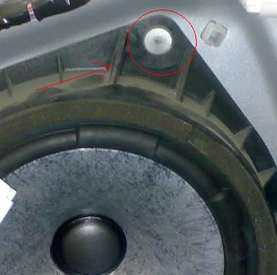

ho deciso di sostituire le casse originali della celica....dopo averle acquistate della stessa misura ma più potenti inizio i lavori....smonto lo sportello in pochi minuti e noto una cosa che non mi aspettavo:
le casse non sono attaccade con delle normalissime viti...
...a questo punto il problema che mi sorge ?:come si staccano questi cosi?
Risposta #1 il: Lun 05 Feb, 2007, 22:38:32
Col trapano. :wink:
I rivetti non puoi toglierli altrimenti!
A proposito ti sei ricordato di prendere anche gli spaziatori per le casse, vero? Altrimenti poi non abbassi più il finestrino.

Hai presente la plastica nera su cui ? fissato il rivetto?
Ecco quello ? uno spaziatore, e permette il montaggio delle casse senza che il retro del cono sporga troppo all'interno della portiera.
Se esso non ci fosse e la cassa fosse fissata direttamente alla lamiera della portiera il vetro del finestrino scendendo toccherebbe prima di arrivare a fine corsa.
Io l'ho sperimentato sulla mia ex Corolla e ti posso assicurare che prima o dopo il vetro a forza di toccare, sforza, si incricca e infine espolde in mille pezzi.
Quindi o li compri o ti renderai conto che non ? il caso di montare le casse senza.
Costano una sciocchezza e li trovi in qualsiasi negozio ben fornito di autoradio e hi-fi ma sono diversi per ciascuna marca, quindi cerca quelli per una Toyota qualsiasi: Corolla,Yaris o RAV 4 etc. .:wink:
Se hai deciso di mettere casse molto più grosse altrimenti li potresti far fare oppure puoi cannibalizzare quelli delle casse originali.

Il lavoro venne eseguito poco dopo, riutilizzando i distanziatori stock che in realtà fanno corpo unico con gli altoparlanti.
