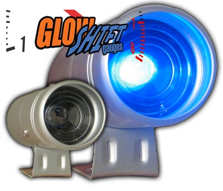

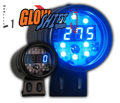

Risposta #28 il: Ven 28 Mar, 2008, 08:16:10
si trova qualcosa su ebay  :wink:
ESEMPIO UNO
ESEMPIO DUE
  • Post: 2286
Risposta #29 il: Ven 28 Mar, 2008, 08:20:57
ESEMPIO UNO
ESEMPIO DUE
Osceni, bisognerebbe prendere uno di questi, farli a pezzi ed integrare circuito e led nel fondino :roll:
