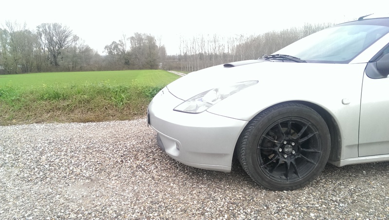

Ce l'abbiamo fatta! Svitando dalla vite! Quel dado diabolico non si muoveva, aveva 4 cacchio di "zigrinature" che facevano presa sul triangolo.. te credo che non veniva via!!fuuuu! se solo ci avessimo provato ieri..
Comunque per ora macchina a sensazione più reattiva, stabile pur NON avendo perso in confort.. assolutamente soddisfatto per aver fatto solo poi una decina di km in campagna..
vi tengo aggiornati :)

Non ancora.. domani vado a farla! Le ruote posteriori sono abbastanaza "piegate".. l'effetto è bello ma di certo non va bene, non così accentuato! sono così /-\\ :D
