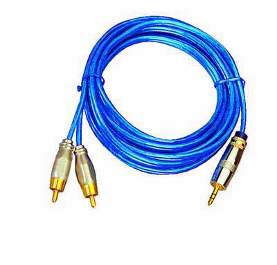

Per il avo rca non saprei come farlo funzionare io non ho apli e' l'unico modo che ho per fare entrare il segnale audio e' il jack da 3,5 del cavo proprietario di alpine e purtroppo il cavo aux dell alpine non e' schermato ed e' molto lungo, la cosa della lunghezza potrei risolverla ma non saprei come poterlo schermare...... accetto consigli!

Risposta #9 il: Sab 21 Apr, 2012, 10:51:25
Citazione da: "codec"
Dietro, il tuo Alpine no ? cos? ?
Se ? cos?, uno di quei due RCA dovrebbe essere l'ingresso AUX e l'altro l'uscita per amplificatore. Usa quel ingresso aux e non quello frontale.

hai ragione, quei 3 connettori per RCA sono solo in uscita, ? un po' diverso dai alpine che ho avuto io. Il cavo che ti avevo consigliato prima non va bene per il tuo alpine.
