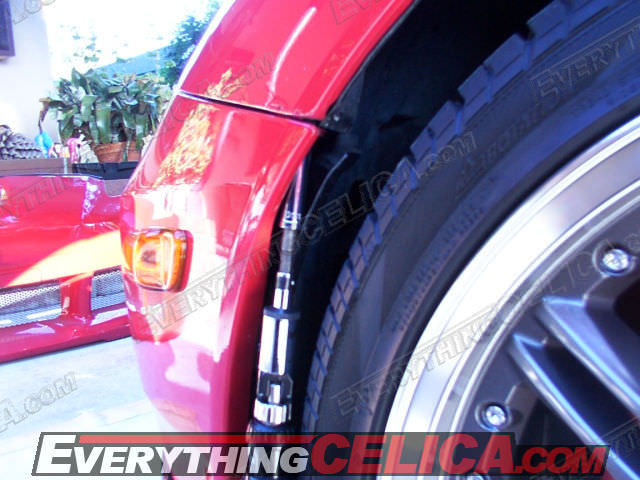

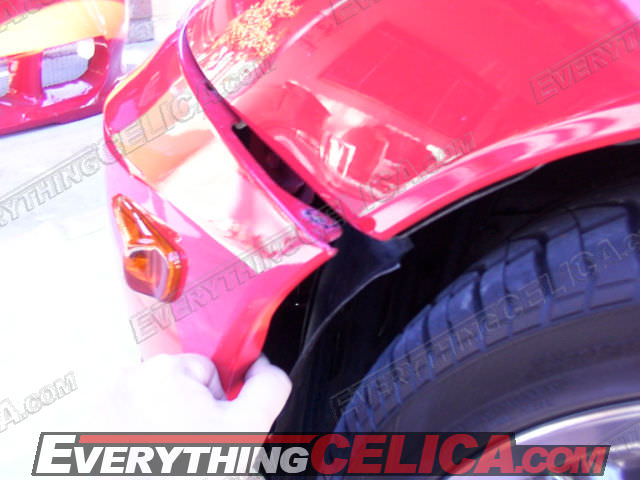

Risposta #9 il: Gio 02 Feb, 2012, 22:59:21
Per smontare i fari NON ? necessario smontare totalmente il paraurti!
Basta seguire questa guida ed avere a disposizione una chiave a cricchetto piatta da 10mm:
1) smonti gli attacchi superiori del para (quelli che vedi da dentro il vano, qui segnati in verde) in modo che gli dai flessibilit?:
2) smonti la vite laterale in punta e scosti l'angolo alto del para dalla clip a becco laterale, ora puoi arrivare con la chiave a crick infilando la mano, alla vite segnata in figura: (ovvero l'unica nascosta x smontare il faro)
PS: l'ultima foto ha il para smontato solo per farti vedere qual'? la vite... ma ? solo d'esempio, ci si arriva solo scostando l'angolo del para! :wink:
3) sviti le altre 2 del faro et-voil?, faro smontato!
Fatto più volte, e mai rigato/rovinato nulla o cosa... (e ti risparmi lo smontaggio-sbatti di tutte le viti sotto il para-baffo)
Infatti avevo fatto cos? con la mia ex-vvti e avevo montato le ballast del kit xenon comodo sotto il faro, ben ancorate in cima ai longheroni.
Cos? s? che viene un lavoro pulito e sicuro nel tempo! :wink:
