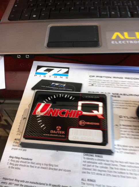

AtomicZen
  • Post: 30
  • Iscritto: Dic 2008
Risposta #7 il: Sab 26 Mag, 2012, 21:09:58
La centralina Dastek Unichip ? niente più di un buon modulo aggiuntivo programmabile...sulla carta gestisce tutto, perché in pratica inganna in base a come uno la programma e la collega, ogni sensore dell'auto.
Per questo ? universale, può ingannare dai sensori di pressione turbo a quelli di temperatura, ai debimetri.
Come tutte le cose che fanno un p? tutto, non fa nulla cos? bene da giustificarne l'acquisto
Questo il mio parere, da chi le ha provate e mappate, quindi non parlo per antipatia presa o per sentito dire ;)

Risposta #8 il: Sab 26 Mag, 2012, 23:17:58

AtomicZen
  • Post: 30
Risposta #10 il: Dom 27 Mag, 2012, 17:07:57
Citazione da: "Ayrton82"
Ah chiaro, ad averne si possono spendere molti più soldi per un prodotto migliore :wink:
Io volevo sapere se una centralina del genere fosse in grado di gestire una sovralimentazione... :wink:
sulla carta si, per me no, perché io quando mappo una macchina turbo pretendo vengano gestiti dei sensori e delle strategie di controllo che in una macchina turbo sono fondamentali e che la unichip non gestisce.
Questo non toglie che possa essere montata e possa far funzionare una macchina trasformata da asp a turbo bassa pressione...bisogna sempre sapere su cosa la monti e cosa pretendi esca fuori...la scelta della giusta centralina non ? cosi semplice
non so se sonostato chiaro...lo spero tanto! :D
