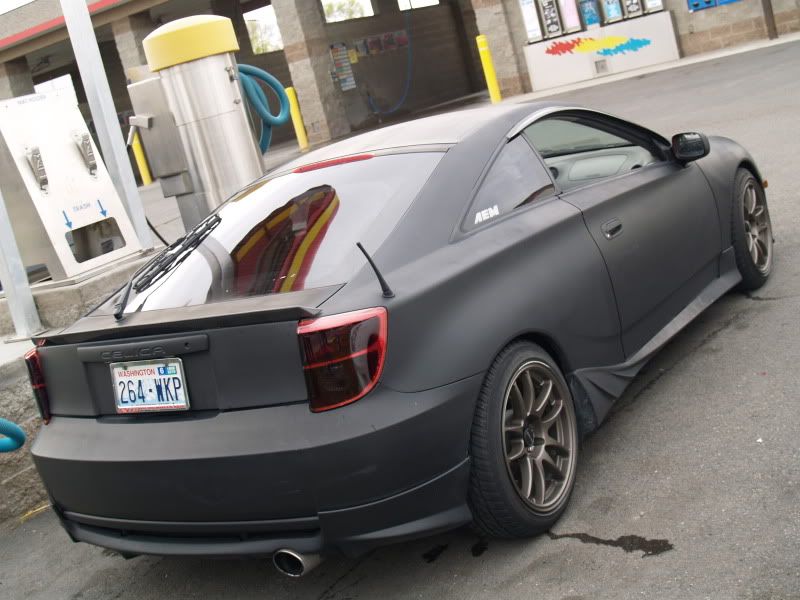

mai piaciute troppo le auto nere opache, casi eccezionalissimi a parte..
per esempio, quella nella prima foto ? da sbavo, esteticamente potrebbe aver tutto ci? che desidero, ma....non me gusta :roll:
beh, i gusti son gusti :wink: deve piacere a te !
