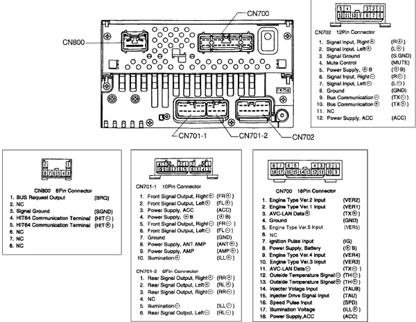

Risposta #16 il: Ven 25 Feb, 2011, 11:14:45
Beh, a dire il vero 2DIN ? la misura UNI-standarizzata del doppio vano radio.  :wink:
@Lady:
1)mi sapresti dire la sigla che compare sul tuo frontalino della pre-restyle, per intero? compresa di quel numerino dopo "TF4301" (dovrebbe essere credo)
2)Precisamente provenienti dall'interno del cruscotto quanti e che cavi ti arrivano? (dimmi se sono maschi o femmina e il numero dei PIN)
Vediamo di fare luce sulla cosa.  :wink:
Allora Bluboy:
- circa il punto 1) la sigla ?: TF4301 E VICINO SCRITTO IN PICCOLO: 38409
- circa il punto 2): sono 4 MASCHI
Ps: per "pin" cosa intendi i buchettini piccolini?
Stasera ti metto le foto dei "maschi" che escono dalla celica...
ciao ciao  :wink:  :grin:

Perfetto, ho gli schemi sul PC di casa stasera d? un occhio e vediamo un p?!  :wink:

Eccomi:
Allora cos? a esclusione, visto che ancora non ho ben presente le 4 spine che dici (con foto se riesci ? meglio)vedendo lo schema mi vien da dire:
1)antenna
2)amp-signal
3)alimentazione, servizi
3)aux e/o cd charge.
pannello connessioni restyle:
appena mi fornisci le foto e vedo i pin cerco di capirci qualcosa...  :roll:

Eccomi:
1)antenna
2)amp-signal
Riesci a mettere l'immagine anche del pannello connessioni pre-restyle?

Risposta #26 il: Lun 28 Feb, 2011, 15:20:47
Guardando i collettori della radio prerestyle, uno ? maschio, l'altro femmina e se uniti si incastrano...cio? in buona sostanza sembra che debbano essere uniti!
io ci provo se stasera ho tempo ad attaccarli, anche se mi fa strano che debbano unirsi tra loro, e non alla celica....
Boh...sperimentiamo un po'....
