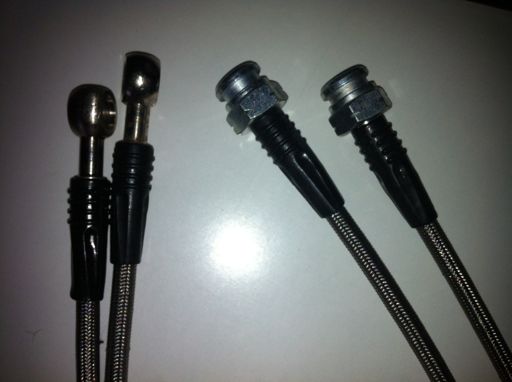

io ho questi in casa che prima o poi monter?.. sono anteriori e se vi può essere utile posso misurarli dove serve..
Risposta #19 il: Dom 25 Nov, 2012, 19:16:48

Siccome ci sono varie opinioni sulla reale differenza con gli originali, vorrei chiedere a chi ha avuto esperienze come si è trovato dopo il cambio, ovviamente parlando di uso gravoso in pista.
Lo chiedo perché dopo Varano senza il minimo cenno di cedimento ho iniziato ad avere qualche dubbio su questi 100 Euro di investimento...
Ciao Silvio, coi tubi aeronautici sentirai che il pedale del freno resta sempre bello pieno da pigiare e dopo varie pompate noterai con piacere che non diventa spugnoso. Tutto qui.

Risposta #23 il: Sab 03 Set, 2016, 13:34:53
Quoto quello che dice black.
Io ho montato in un primo momento tubi in treccia Goodridge e motul 660, ho provato per una settimana stressando un po i freni per le vie di montagna belle spinte...non ho apprezzato miglioramenti apparte il freno meno spugnoso.
La settimana dopo ho cambiato dischi e pasticche e li si che la differenziale si è sentita parecchio.
Io ho comprato i tubi in quanto ho scelto di restare con l'impianto frenante originale e quindi ho fatto in modo che potesse essere il più performante possibile e per il mio uso stradale è più che perfetta ora. Poi li ho sostituiti anche per un semplice fatto di manutenzione visto che la mia celica è prossima ai 15 anni.

Risposta #27 il: Mer 21 Set, 2016, 19:27:17
Il tubo areonatico serve "solo" per mantenere la frenata costante al cambiar della temperatura.. Quando il disco e la pinza si riscaldano, anche l'olio che arriva alla pinza si surriscalda: di conseguenza, un tubo in gomma, pur senza sciogliersi, si ammorbidirà, rendendo il pedale più spuggnoso.. Inoltre, in casi estremi, un tubo in gomma espandendosi forma anche sacche d'aria sul circuito che manda il pedale giu in fonso... Questo non è proprio il massimo...
Dubitare sui tubi in treccia è come dubitare sulle cinture di sicurezza perchè non ti sono ancora servite ;) ...

Risposta #28 il: Ven 23 Set, 2016, 16:59:18
Quoto Ergigio! La loro funzione è quella... niente dilatazioni termiche = costanza di rendimento in condizioni gravose.

Risposta #29 il: Sab 08 Ott, 2016, 00:56:14
Ho appena preso i goodridge ,arrivati e montati senza nessun problema.Sono ottimi
