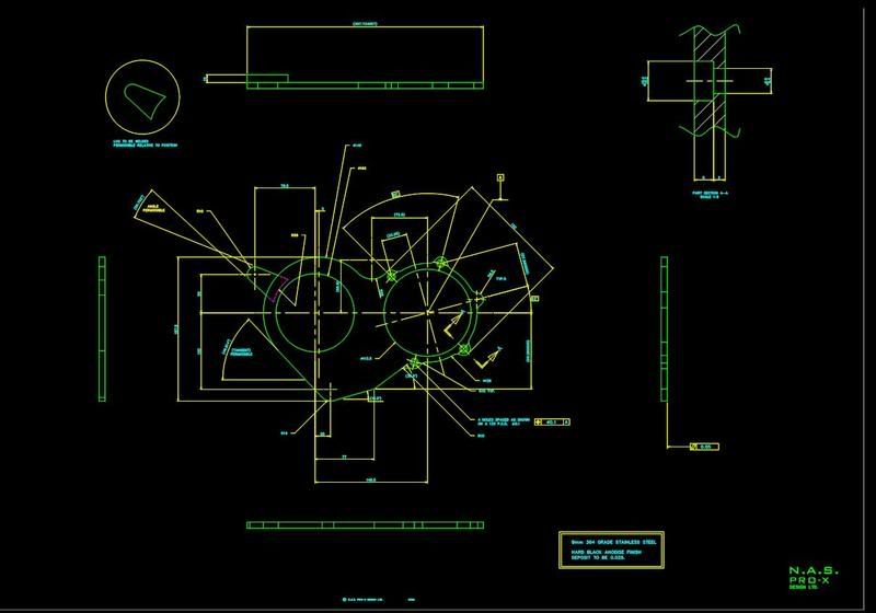

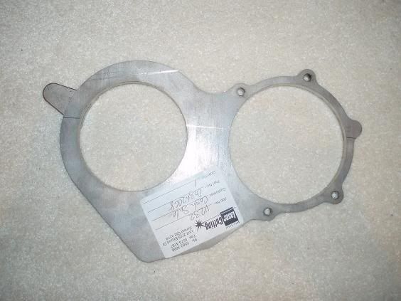

Risposta #81 il: Lun 06 Set, 2010, 13:44:27
tante chiacchiere... nessun fatto.
la difficolt? nel realizzare un componente ex-novo (steffe, supporti, ecc.. ecc..) non risiede tanto nella produzione in s?, inquanto ormai, con le giuste macchine utensili si fa qualsiasi cosa (cnc 5 assi ecc..).
La vera difficolt? st? nel prendere le misure e creare il primo esemplare campione, dal quale poi ricavare le misure per relizzare un disegno tecnico necessario alla produzione del componente definitivo o della piccola produzione in serie.
Questa fase può richiedere tantissimo tempo perché devi tener conto di tutti gli ingombri e soprattutto dev'essere montabile!
Quindi se ? vero che una volta che si ha tutta la pappa pronta, l'installazione ? piuttosto semplice, non c'? però da stupirsi se prima di arrivare a quel risultato, qualcuno dovr? dedicare parecchio tempo alla sua realizzazione.
Quindi: fuori il grano e che qualcuno inizi a far qualcosa con le mani, tranne scrivere con la tastiera, visto che siamo già a 9 pagine di parole

Risposta #84 il: Lun 06 Set, 2010, 17:25:01
Citazione da: "kkk4"
al massimo chiedi a quello di newcelica dove l'ha comprata, e probabilmente sbuca fuori un negozio che le ha realizzate e le vende facilmente...
ma una roba del genere, ti sembra una staffa commerciale pronto-uso, o una staffa modificata artigianalmente, saldando e piegando (alla C.D.C.) un altra staffa su di essa?!?!
e che già questo il concetto del lavoro ce l'ha... visto che prima l'ha disegnata e l'ha fatta tagliare a laser...
proprio come ti avevo detto...... e ripeto, non ? un lavoro che si fa in una settimana.... :roll:
