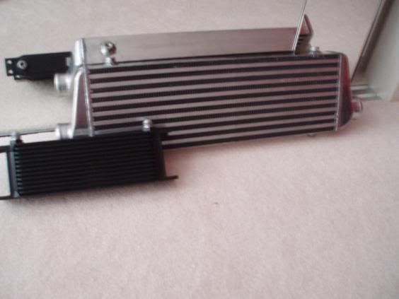

se invece si vuole spingere di piu (o si vuole stare ancora piu tranquilli, anche se dichiarano temperature piu basse di qualsiasi altra soluzione) allora montano l'intercooler in abbinamento alle altre cose..

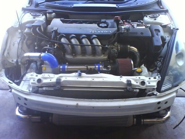

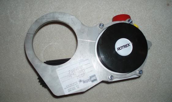

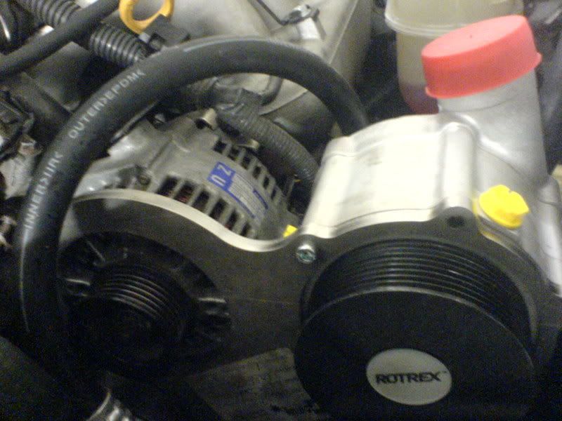

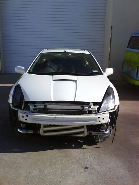

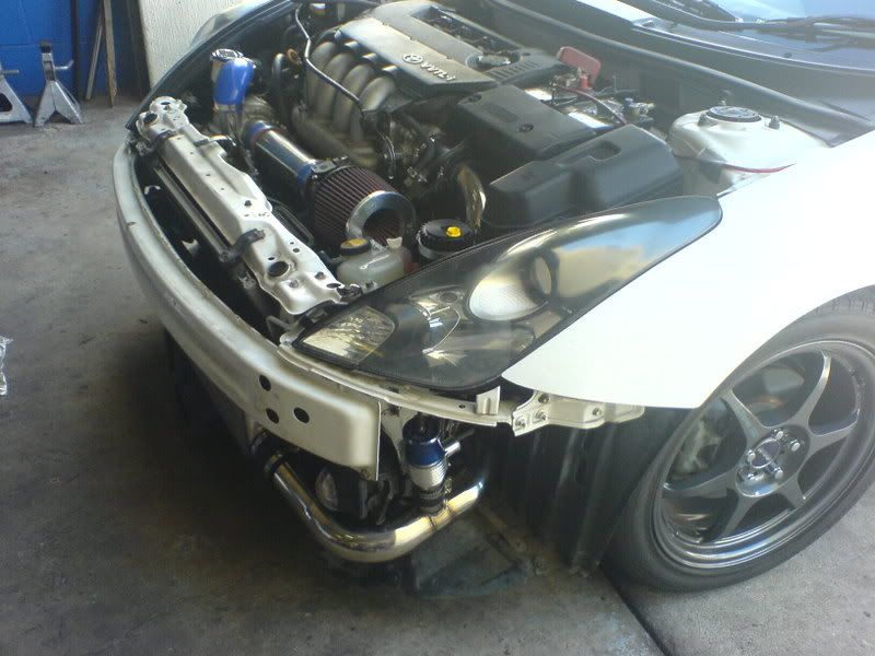

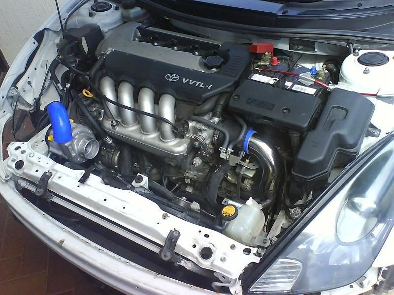

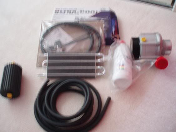

ecco due fotine:
kit
questo ? la staffa specifica (quindi esiste specifica?)
intercooler
montaggio con la staffa
ripeto..dalle foto, sembra veramente facile e banale il montaggio[/list]

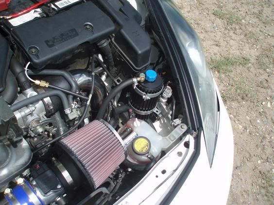

kkk4
  • Post: 1491
Risposta #70 il: Gio 02 Set, 2010, 22:19:04
qua il fissaggio della vaschetta dell'olio e il fissaggio della staffa con delle saldature
Risposta #71 il: Dom 05 Set, 2010, 18:45:52
vedo che si riesce anche a conservare la pompa del clima  :cool:
