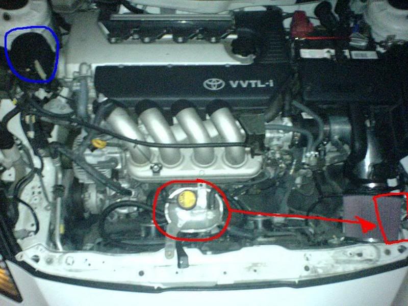

Comunque il discorso dell'aria condizionata va chiarito perché effettivamente sulla macchina c'? una specie di compressore proprio nel posto dove andrebbe il rotrex..quindi non so se ? quello dell'aria condizionata o cosa..
Ho fatto due foto e quando torno le posto, anche se chiunque può dirci di cosa si tratta
Basta cacciare la plastica sulla sinistra..quella grande che sale, e proprio davanti all'alternatore c'? sto cos?
In america hanno detto che l'aria condizionata non si perdeva..non vorrei che ci siamo fraintesi o cosa..perché comunque nelle loro installazioni quel coso non c'? proprio

Anche qua a sinistra della vaschetta non c'? mai niente da loro
Da noi invece non ? cosi

Risposta #202 il: Dom 06 Feb, 2011, 12:33:26
ecco invece da noi cosa c'?...
cos'
kkk4
  • Post: 1491
Risposta #203 il: Dom 06 Feb, 2011, 12:48:30
comincio a pensare che alla mia ci sia un pezzo strano..
guardate quest'altra foto
qua c'? quel pezzo nero dove escono due tubi...
che sarebbe lo stesso pezzo dove nella prima foto che ho postato, hanno segnato con il cerchio blu, perche lo hanno spostato l? sopra..(da un'altra foto si notava meglio)
da me invece c'? sto coso senza copertura, e sembra fermato al telaio..
sar? la mia che ? strana?  :grin:

Risposta #205 il: Lun 07 Feb, 2011, 00:52:10
La foto dove tutto ? "svuncio" ? un TS europeo col sistema del phon classico UE.
La foto dove c? l'adesivo C-one ? un GTS oltreoceano...quel pezzo coi "2tubi" di cui parli ? il cruise-control. Nulla di strano.  :wink:
Prima di mettere mano alla car per un'intervento "invasivo" come quello del centrifugo, consiglierei prima una bella lezione teorica o quantomeno basilare sulle componentische del 2ZZGE-EUR. Consiglio.  :roll:  :wink:
Hai ragione ma comunque di certo non ci metto io mano :D
Comunque nella foto dove ? tutto sporco ( ovvero la mia) quello ? il phon?
A che serve di preciso? E sopratutto può essere spostato di li?
Il phon ? un sistema presente sulle ts europee che, in alcune circostanze, soffia aria fresca nei collettori di scarico, per ridurre le emissioni co2 e quindi rientrare nei parametri euro 3.
Se fai questo lavoro e monterai una PFC, potrai CACCIARLO senza problemi... cos? guadagni spazio e risparmi peso  :wink:
Il compressore dell'AC ? più in basso, appena sotto l'alternatore.
