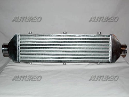

Di intercooler in giro ne trovi parecchi, l'importante ? sceglierne uno piccolo!
Quello che vedi qui sopra ne ? un esempio, non prendere intercoller più alti perché andrebbero a diminuire notevolmente la quantit? d'aria verso il radiatore dell'acqua, cerca sia in ingresso che in uscita un 2" se non lo trovi accontentati di un 2,5" ma fai tutte le tubazioni da 2 e poi usi degli adattatori in ingresso e in uscita. Per le tubazioni non ti fare troppi problemi, le vendono su Ebay a poco, ti costano di più le giunzioni in silicone!
Cerca di studiare bene i passaggi e fai fare meno strada possibile!

quindi per l'intercooler mi consigli qualcosa in particolare? qualche marca o modello? o vado su uno qualsiasi?
come misura massima di altezza e lunghezza, ti ricordi piu o meno su quale stare?
per esempio..pigliando in esempio quelli protoxide, le versioni sono le seguenti:
520mm x 160mm x 65mm
550mm x 180mm x 65mm
530mm x 157mm x 65mm
550mm x 140mm x 65mm
600mm x 300mm x 100mm
quale mi fa dannare di meno nel montaggio?  :grin:
(i diametri di ingresso e uscita non sono specificati pero)
quello che hai postato tu sopra..cercandolo..come misure indicano:
27X6X2.5
per? non so in che unit? di misura!!! presumo pollici
e 27pollici dovrebbero essere 69cm circa
per? come misure esterne..
come interne indica 21"x6"x2.5"
che sarebbe convertito:
540x150x50 mm
per paragonarlo alle misure di protoxide

il mio intercooler ha dimensioni:
70 x 28 x 5
tubazioni di ingresso e uscita 2,5 pollici (interni).
va bene? :grin:
Citazione da: "kkk4"
se poi chiedo a geko i tubi dell'intercooler se li ha dovuti modificare..se servono altri tubi ecc ecc...non penso sia un sacrileggio!
non essendo un kit specifico ma da fare, ? ovvio che delle tubazioni commerciali non prendano forma da sole.. andranno quindi tagliate a misura, saldate ecc... :wink:
guarda solo la T nel passaruota destro dove c'? la blow-off, quello va fatto artigianale ad esempio..
