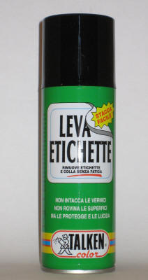

Risposta #3 il: Ven 23 Apr, 2010, 07:29:31
Levaetichette della talken ...
Scheda tecnica
Lo spruzzi, lo lasci agire, e ripulisci tutto con un panno di cotone ;) ... Se la colla rimane, dovrebbe venir via con l'unghia ;)
:salut:
Risposta #4 il: Ven 23 Apr, 2010, 07:52:08
Grazie Ergi, ma ho visto la scheda e non parla di superficie gomma :roll:
Con un po' di alcool rovino la guarnizione? Si tratta della guarnizione esterna del finestrino, quindi difetto ben visibile...
Risposta #5 il: Ven 23 Apr, 2010, 07:58:56
Citazione da: "Domi"
Lo so che non parla di gomma .... Ma se te l'ho indicato, significa che l'ho già provato ;) ..
