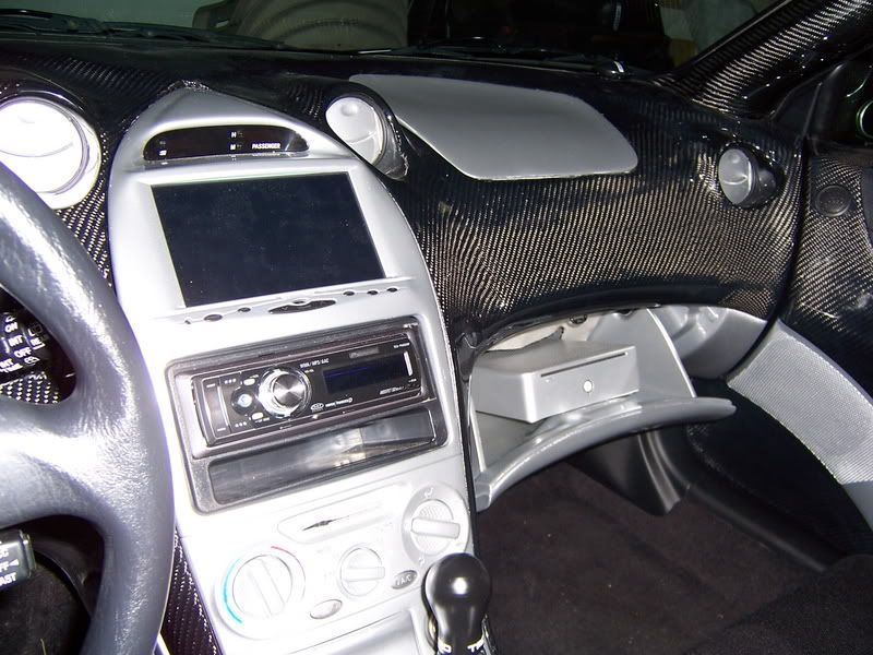

Da un po di tempo mi ? ritornata la voglia di montare un carpc. visto che ho tutti i componenti che ho smontato dalla macchina che avevo  prima pensavo di fare un bel lavoretto anche sulla Celica.
Il case che ho costruito ? grande 18,5 x 155 x 65 mm
La mia domanda ? dove potrei mettere il carpc? Eviterei il baule perché mi serve e non voglio avere cavi in giro. Il portaoggetti centrale mi serve, ? l'unico cassettino comodo.
L'unico spazio che mi viene in mente ? il cassettino portaoggetti, solo che non so come farlo stare.
Su mp3car.com ho trovato una celica con un pc Aopen. Dalla foto non riesco a capire se il cassettino si chiude o no. Le dimensioni dell'Aopen sono simili al case che ho costruito io.  16.5 cm x 16.5 cm x 5.1 cm
Altre idee ?

Risposta #1 il: Lun 09 Nov, 2009, 20:31:16
sotto il sedile?
Risposta #2 il: Lun 09 Nov, 2009, 20:40:34
Citazione da: "paglia"
sotto il sedile?
c'? poco spazio, il case ? alto 6,5 cm
Risposta #3 il: Lun 09 Nov, 2009, 20:43:10
Tunnel centrale ,parte tra i sedili.
Risposta #4 il: Lun 09 Nov, 2009, 21:12:57
Per quanto mi riguarda io lo incastoner? sulla brarra TRD posteriore vito che ho già le alimentazioni belle e pronte. :wink:
Risposta #5 il: Lun 09 Nov, 2009, 21:21:40
se non ricordo male caso nella sua lo aveva messo nel porta bagali fissato ai sedili posteriori ed era un bel lavoro
Kawa
  • Post: 4802
  • Iscritto: Set 2004
  • Località: Itaglia
Risposta #6 il: Lun 09 Nov, 2009, 21:24:33
Sotto il sedile ma il tuo case in effetti e troppo   alto
Risposta #7 il: Lun 09 Nov, 2009, 21:58:46
se il case che ho postato ? solo 1,5 cm più basso del mio, in qualche modo dovrei farlo stare...
Qualcuno ha già smontato il cassettino portaoggetti lato dx? Ho notato che a sinistra del cassettino c'? parecchio spazio. Con 2 staffe potrei fissarlo l?...  :idea:
Risposta #8 il: Lun 09 Nov, 2009, 22:01:11
nel portaoggetti, dove ci appoggi il braccio.....
cos? puoi anche mettrci i CD aprendo il cassettino.... :wink:
tutto sotto mano...
Ter@fil
  • Post: 1378
  • Iscritto: Gen 2008
  • Località: NorthWest
Risposta #9 il: Lun 09 Nov, 2009, 22:09:14
Io l'ho messo nel baule e non ruba il minimo spazio, però se vuoi evitare i cavi in giro potresti metterlo nel tunnel centrale, dietro il monitor. C'? parecchio spazio l? dietro, potresti provare.
Risposta #10 il: Lun 09 Nov, 2009, 22:13:19
Citazione da: "Ter@fil"
ci sta dietro al monitor, ma voglio tenere lo stereo, per evitare di montare amplificatori. Il baule lo voglio libero
Risposta #11 il: Lun 09 Nov, 2009, 22:50:58
Citazione da: "radu"
allora nel portaoggetto tra i sedili, il mio l'ho messo li senza problemi.
Risposta #12 il: Lun 09 Nov, 2009, 23:50:16
Non sono un'esperto in merito, ma l'unit? non dovrebbe stare in un posto "areato" e non angusto e circondato da altro? per non surriscaldare?  :roll:  parlo da ignorante eh...
Maledetto
  • Post: 684
Risposta #13 il: Mar 10 Nov, 2009, 00:09:31
il pc si surriscalda se lo si tiene acceso per parecchio tempo. non so a cosa serva un carpc, ma se deve rimanere acceso per parecchio tempo, una sola ventola non basta. e comunque serve aria FRESCA.
Ter@fil
  • Post: 1378
Risposta #14 il: Mar 10 Nov, 2009, 09:17:50
Nel vano dietro all'autoradio ci sono molti punti di aerazione, non ? sigillato. Considera che comunica lateralmente con tutto il cruscotto (quindi può prendere aria  anche nelle zone sopra i piedi sia del guidatore che del passeggero) e verticalmente comunica con il tunnel centrale.
Comunque capisco la tua scelta, ma ti ripeto che non perderesti nemmeno un litro di bagagliaio! Io ho 3 ampli, un processore audio ed i circuiti di alimentazione. Ho messo tutto nel vano della ruota di scorta (che avrei tolto comunque) e non si vede nulla dall'esterno.
In ogni caso viste le tue esigenze lo metterei nel porta oggetti lato passeggero.
Per guardare bene lo spazio a disposizione puoi ribaltarlo verso il basso rimuovendo i due fermi sui lati. Per toglierli ti basta far fare loro 90? di rotazione ed estrarli. A questo punto il cassetto cadr? rimanendo fissato per i cardini posteriori che personalmente non ho mai rimosso.
