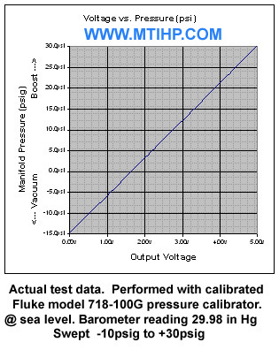

Risposta #22 il: Dom 05 Lug, 2009, 16:45:24
:grin: Ok con le Ecu stock non ? possibile eliminare niente.
mentre con le ECU aftermarket l'unica soluzione ? quella
di trasformare il MAF  in un MAP :grin:
Questa potrebbe essere una validissima soluzione...
per i turbizzati ed Ecu aftermarket
Mentre questa soluzione ? valida per motori aspirati
invece di misurare la pressione misura la depressione :wink:
Risposta #23 il: Lun 20 Lug, 2009, 18:22:24
Intanto qualche piccolo Log di comparazione fra MAF e MAP
AC ON
AC OFF
Parzializzato > aperto
adesso non resta che cercare di adattare la mappa di Airflow al map ...
Elaborata con Excel "dovrebbe" avere questo andamento :roll:
adesso non resta che swappare i fili e "rielaborare" la mappa di iniezione... in base a dove si trova il cursore nella tabella...
