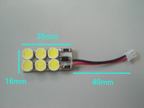

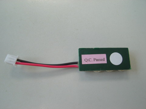

(Inganno) come avevo specificato per illuminare le spie dei tasti devi portari 1 filo dimmer positivo fino al tetto, puoi partire dalla luce che illumina l'accendisigari, dal pulsante regolazione fari ecc.
E' un filo (di solito verde) che conduce +12v quando accendi le luci, in modo da illuminare le spie di notte.
Le barrette a led descritte sopra sono ottime e credo vadano sostituite alle tradizionali & obsolete lampadine nelle plafoniere visto che :
Illuminano molto di +
La luce ? bianca
Non scaldano per niente
Durano molto di +
E assorbono anche meno corrente
Naturalmente si pagano e molto spesso eccessivamente, perci? okkio in giro :wink:
A parte l' aggiunta dei LED nelle plafoniere che ? da fare assolutamente, riuscire ad evidenziare al buio le varie spie retroilluminandole, fa acquistare agli interni un altro valore.
