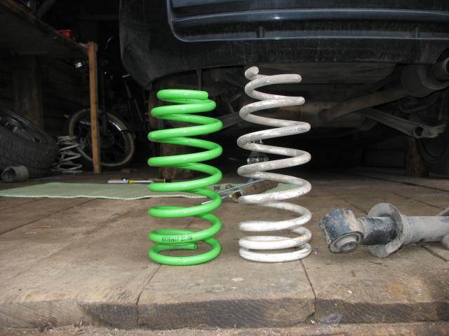

Risposta #145 il: Mer 21 Ott, 2009, 09:12:57
ci sarebbbero anche queste che promettono un abbassamento di -40mm sia anteriore che posteriore , quindi anche piu delle "fogtland" , pero' vorrei sapere se qualcuno le conosce o le ha mai montate.
Grazie

<Le waitec che dicevo sono queste qui si vedono meglio accanto a delle TRD (perlomeno cosi dicono sul sito ove ho fregato l'immagine) :

ciao ragazzi..ieri il mio meccanico mi ha consigliato delle molle weitec (abbassamento circa 3.5 cm) dicendomi che sono ottime molle...mi ha detto che me le f? compreso il montaggio a 300 euro...cosa sapete dirmi di queste molle? grazie in anticipo
