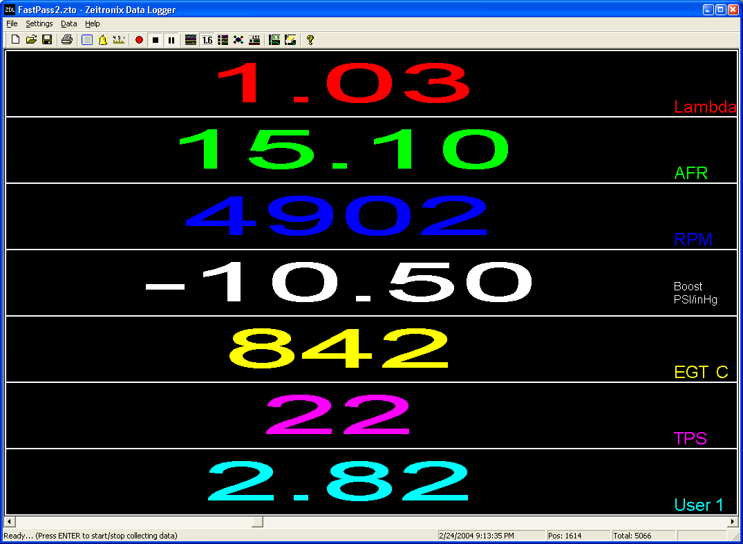

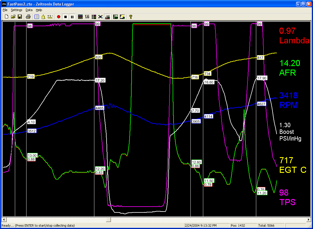

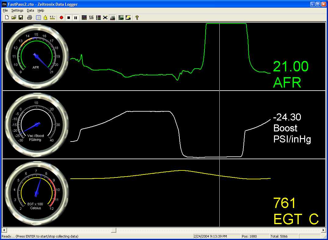

Seconod me non si esagera mai con gli strumenti... comunque giusto per conoscenza... vi metto qualche screenshot dello Zeitronix...
