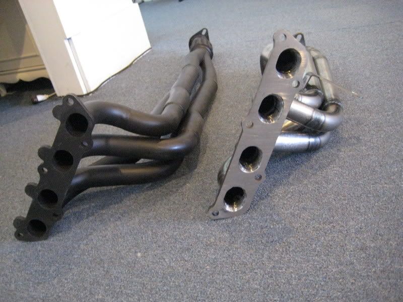

Che collettori sono quelli del tizio ? :o

ma quei colli di scarico dite che hanno qualche resa???
Risposta #5 il: Mer 07 Gen, 2009, 15:58:37
I collettori sono dei PPE... li f? direttamente un utente del forum di NC
penso siano la migliore soluzione, ma modificherei un po' il modo con cui si raccordono i 4 collettori...

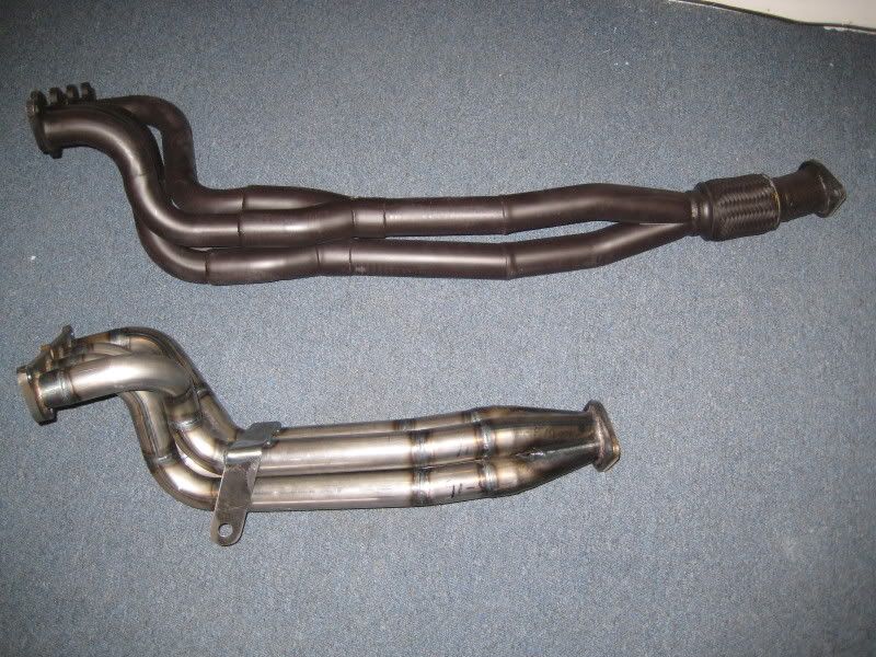

Mai visti prima ... Ma fra i due modelli c'? una differenza sostanziale:
Quello sopra ? un 4 > 2 > 1 reale, non come il nostro che ? un 4 > 1 con l'aggiunta di una paletta lunga fino al catalizzatore che fa il 2, paletta che nella giunta sfiata al 100%  :???:  :???:
Quello sotto ? un 4 > 1 con condotti lunghissimi....
Ovvio che x entrambi sarebbe meglio avere una mappa ad hoc, ma mi piacerebbe sapere quali pro e contro delle 2 soluzioni  :roll:
Risposta #8 il: Ven 09 Gen, 2009, 18:05:00
quelli sopra sembrano molto simili ai WeaponR :lov:
Diciamo che teoricamente i 4-2-1 mantengono una buona spinta anche in basso, i 4-1 dovrebbero spingere un po' di più in alto e svuotare leggermente in basso....per? bisognerebbe capire in pratica...
PS i PPE (quelli sotto) ci sono sia per TS che per VVTI e costano un rene e mezzo...
