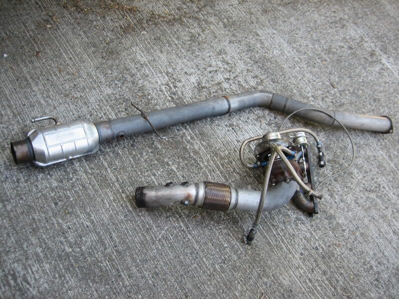

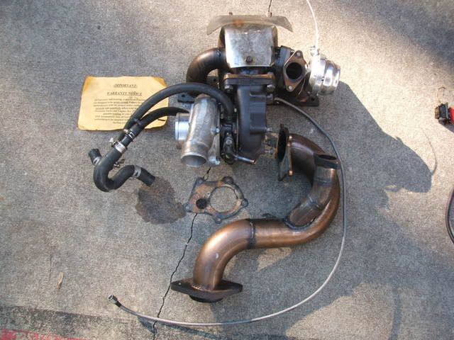

Si ho visto che l'hai "arrangiata" un p?... e so anche dell'idroguida, ma ripeto, che con una curva ben fatta, staresti più lontano ed il lavoro sarebbe migliore :wink:
In ogni caso la downpipe si può bendare, l'idroguida l'hai già schermata ed in più puoi mettere una paratia :smile:
Guarda questa:
oppure quest'altra, addirittura con wastegate esterna :wink:

Certo, dopo la "modifica" non e' piu' una curva da 90 perfetta, ma almeno permette una fluido-dinamica migliore di quello scatolato che hai fatto tu.
Per i collettori, ti sarebbe bastato rifilare di taglio i tubi che convergevano nella flangia della turbina, per avere una maggiore conversione, invece di un "muro" quasi piatto come hai ora.
Ok farsi tutto in casa, ma cum grano salis.
Lo s? Wolf ogni meglio ? meglio ma bisogna considerare tante cose:
Le saldature non sono state fatte ad elettrodo ma a filo continuo che a differenza dell'elettrodo non produce scoria (o non cos? tanta) da pregiudicare la tenuta !
La saldatrice non ? una classica saldatrice a filo ma una di ultima generazione, ovviamente con raffreddamento a gas inerte (argon, co2), in grado di adeguare in tempo reale la mandata di filo e tensione a seconda della consistenza del materiale saldato in quell'istante !
Permette regolazioni da preipostare per ogni metallo saldato (AISI 304, AISI 316, ferro, alluminio, rame e altri...)
Fermo restando che il TIG sarebbe stato il miglior tipo di saldatura possibile :wink:
La saldatura ? molto sporca effettivamente, il filo schizza e con l'inox il problema si amplifica :wink:
Inoltre ogni volta che vai a mettere un punticino dove serve schizza ancora dippi? !
Per quanto riguarda la forma dei collettori non ho saputo fare di meglio per motivi di spazio...
? vero hanno un brusco restringimento i cilindri laterali per confluire ma se allungavo ancora finivo troppo in basso con l'aspirazione del compressore davanti al cambio...
Non st? dicendo che non si può fare ma semplicemente che non sono stato capace di trovare una soluzione diversa...
Per la downpipe non credo che prendere una curva a 90, segarne un pezzo e saldarla li avrebbe cambiato poi cos? tanto, la parete sarebbe stata comunque perpendicolare all'uscita della turbina !
Magari non ci sarebbe stato quel legero spigolo che c'? nella mia...
Comunque stasera vi posto un'altra foto che fa vedere bene la curva della down, in quella in prima pagina non si capisce troppo bene :wink:
