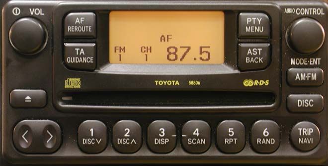

TROVATO!!!
Allora la mia radio ? la radio ? la restyle modello  58806
e questa ? la piedinatura dei connettori!
fonte http://www.ertasvc.ru/bd/toyota.htm
OK... ho saldato dei fili che portano a un mini jack
sul connettore CN702 nei rispettivi pin 1,2,6 e 7
che praticamente ? la line in del caricatore CD e...
funziona!!!
Ma in contemporanea al caricatore...
Per adesso ho messo un Cd con delle tracce vuote...
e devo dire che come qualit? non c'? male,
a patto  di mandare un segnale abbastanza forte :wink:
Rock che significa che funziona in contemporanea al caricatore ?
Tu hai il caricatore sulla tua ???Non dovresti !
Oppure devi selezionare il caricatore sullo stereo per fare entrare l'AUX ???
Sono perplesso !
Risposta #34 il: Gio 05 Feb, 2009, 19:44:07
Anch'io ho le stesse perplessit? di Tsuper...
In che senso funziona col caricatore???
dicci un p?... :roll:  :roll:  :roll:
gabry
  • Post: 203
  • Località: Pisa
Risposta #35 il: Gio 05 Feb, 2009, 20:39:15
credo di poter rispondere perché avevo la stessa autoradio di Rock... ed ? un caricatore a 6 cd....
infatti se guardate la foto sui numeri 1 e 2 c'? il disegno di disk avanti o indietro...
credo che avendo collegato il jack alla linea del caricatore, lo stesso funzioni solo con caricatore in funzione... quindi con un cd vuoto....se no sentirebbe due fonti suonare contemporaneamente..
giusto Rock?

Risposta #36 il: Ven 06 Feb, 2009, 22:56:55
Citazione da: "gabryelena"
giusto Rock?
Si, esatto!... ma con un CD Vuoto d? errore ... meglio un CDrom o qualche cd che permette la lettura ma senza riprodurre alcun suono.

Risposta #37 il: Lun 16 Feb, 2009, 22:48:30
Citazione da: "RockTs"
giusto Rock?
Scusate, se non ho potuto rispondere prima, ma aim? a quanto pare  l'ADSL dalle mie parti si guasta spesso  :cry:
Anche io ho questo stereo ma non ho il caricatore !
Quindi il sistema studiato da Rock ? inutilizabile ???
Altre ipotesi per andare con una linea AUX nello stereo stock ?
Risposta #38 il: Lun 16 Feb, 2009, 23:08:36
Citazione da: "TSuper"
Idem...
La mia faccia quando ho detto: che bello non lo sapevo ma ho il 6CD charger in plancia come sulle pre-restyle!
Invece col cazz... i tasti 1e2 hanno la predisposizione... ma senza il caricatore opzionale  :suk:
Quindi Tsuper come possiamo arrangiarci noi?  :roll:
