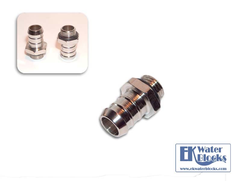

Per portatubo intendi un nipplo filettato che avvito al coperchio valvole da una parte e dall'altra rimane il cilindretto libero vuoto passante-d'aria? al quale dopodich? collego il tubo al catch no?
Ma ? giusto lo schemino della foto che ho postato?  :wink:
Risposta #88 il: Mar 13 Dic, 2011, 08:37:04
lo schemino ? giusto.
il raccordo ? un normalissimo porta tubo dritto come questo..
  • Post: 2286
Risposta #89 il: Mar 13 Dic, 2011, 09:03:53
Esatto Raffa !
I raccordi sono proprio quelli che ti ha postato Davide, stesso passo della PCV e poi scegli il diametro del portatubo che più ti piace !
