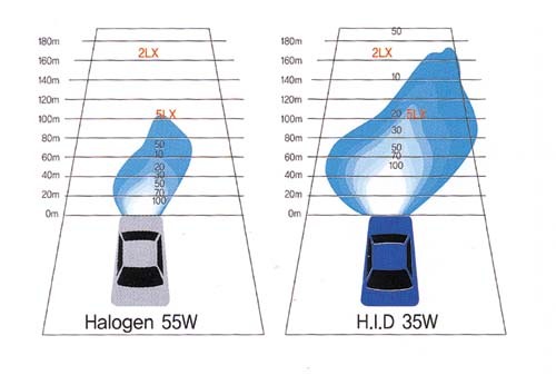

Risposta #25 il: Ven 05 Mar, 2010, 23:56:16
? normale, questo ? un esempio di fascio luminoso "europeo"
(l'immagine raffigura il confronto alogeno Vs xeno)
Risposta #26 il: Sab 06 Mar, 2010, 14:52:49
Ahhh ecco!.... :roll:
Allora tutte le mie seghe mentali un senso ce l'avevano... :risa:
Bella l?, non si finisce mai di imparare!  :wink:
