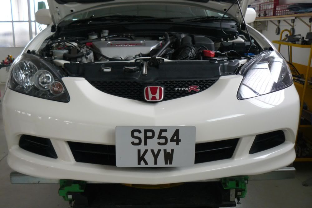

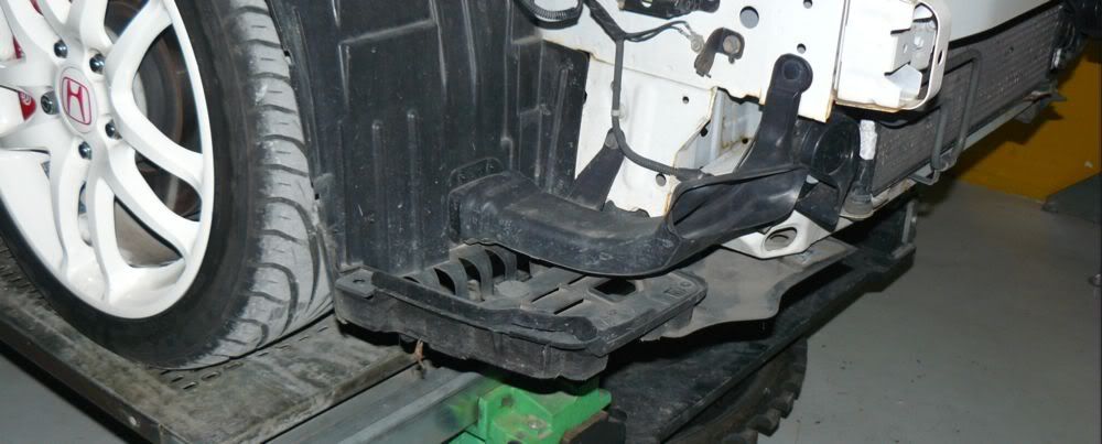

Nel caso possa servire ,questa ? una foto dei tubi di raffreddamento della Integra DC5 :

può esser d'aiuto per una versione più 'robusta'.
