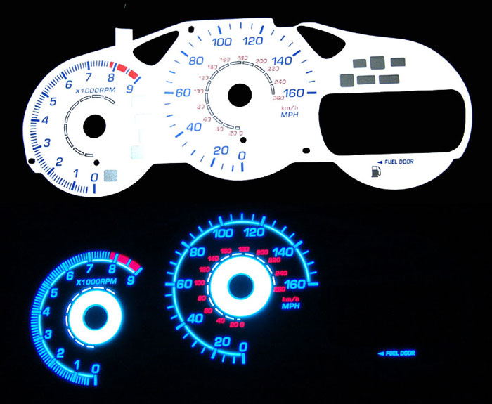

Ho da poco ricevuto il fondino comprato piu' di un mese fa...
? questo...
Ora il problema ? che un mio amico... :rambo:  si ? improvvisato elettrauto dicendo che era capace, ora mi ritrovo col fondino che nn si illumina( nn ha messo i cavi che stanno attaccati al fondino) , e le lancette che fanno quello che ca*** gli pare!!!

quello dei giri inizia a muoversi quando sto a 6000, quindi a 8000 giri mi segna 2000, e quello della velocita nn si muove proprio...

Per le lancette prova a far cos?:
-Le stacchi e scaldi la macchina , una volta calda punti il minimo e vedi se funziona , probabilmente dovrai solamente tararlo.
Per tarare il contakm (si fa dopo aver tarato il contagiri , ovvero verificando che a limitatore arrivi a 8200 rpm e l'alzata entri a 6200 rpm indicati) ti metti in 2? a 8000 rpm e punti la lancetta del km a 100 Kmh, ? ovvio che si ti ricordi un velocia/regime un p? più umano ? meglio per te , cos? non fai come Snow che dopo aver tarato il mio Km in 2? prefer? avere una conferma con in 4? in tangenziale  (:o)
Per quanto riguarda l'illuminazio non so che dirti...ma ? a elletroluminescenza questo fondino , giusto? :roll:
Per? se non ti sei tirato già i riferimenti delle velocit? nelle varie marce la vedo dura... :roll:
Cooomunque vedi se riesci a farti prestare uno scantool dal tuo meccanico e vdrai che ? molto più semplice con lo scantool. :wink:
Quel fondino dovrebbe essere elettroluminescente ma se non si accende vuol dire che hai collegato male qualcosa.

Che disastro ..... Il fondino ? come il mio: confermo che ? retroilluminato... Il tuo amico ingegnere elettronico, come ha fato a collegare il trasformattorino che c'? in dotazione ?!?!?! Spero che non si sia messo a cercare i 12V all'interno del circuito del cruscotto :doooo: ... Foto ?!?!? Magari si potrebbe capire meglio  :oops:  :oops:  :oops:

Risposta #11 il: Mar 18 Dic, 2007, 12:29:46
prima ha provato a infila solo iil fondino senza luci, poi quando ho visto che le lancette nn funzionavano l'ho mandato a casa, quindi i fili nn ha collegato nulla.

Allora entro in macchina e come mi ha detto dannyts levo le lancette, accendo la cely e le rimetto. vel 0 giri 1200.
Acceleroe puf :grin: la lancetta dei giri si muove SI!!!!!!!!!, cosi tutto contento vado a farmi un giro, per controllare che tutto sia ok scaldo l'auto, primo rettilineo 5000,6000.7000,7800... :o  :o  :o  :o  :o  :o  :o LIMITATORE?
E' L'ALZATA CHE C**** DI FINE HA FATTo?
