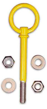

Risposta #69 il: Dom 02 Mar, 2008, 18:34:23
Realizzato interamente in acciaio inox verniciato giallo; attacco M 10 completo di dado e rondelle per il fissaggio.
Foro interno: diametro 50 mm.
Colore: giallo.
15,00?
12,50? + IVA

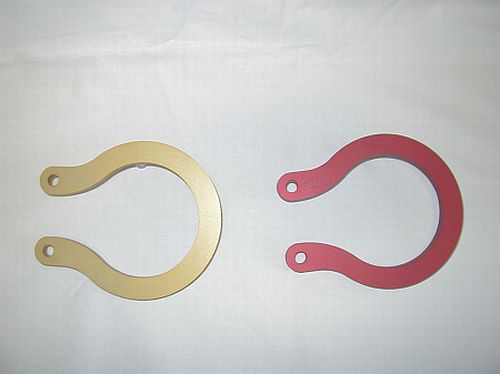

Anello traino in ergal
Caratteristiche tecniche:
Foro interno: diametro 80 mm.
Materiale: Ergal ( 7075 ) anodizzato oro o rosso.
Dimensioni: 131X110X8mm.
Staffa: n. 2 fori di diametro 8mm. a 50mm. di distanza.
Carico massimo: 1.020 Kg. ( 2.248 Lb. ).
Collocazione: preferibilmente orizzontale.
42,00?
35,00? + IVA
Risposta #70 il: Lun 03 Mar, 2008, 19:38:39
Bello .... Ma perché 2 prezzi ?!?! :?:
Io sarei interesasto a questa soluzione .... Poi, una barra da filettare alla barra antintrusione, dietro al paraurti, me la procuro da solo ... Ovviamente, forando il para posteriore (foro piccolo, simile a quello dei sensori di parcheggio), o utilizzando lo sfogo centrale del bomex :risa:  :puo:

Risposta #72 il: Mar 04 Mar, 2008, 07:09:02
Il primo prezzo ? con IVA compresa. L'ho copiato/incollato lo stesso.
Scusa, non vedevo la prima foto  :oops:  :oops: Adesso ho capito perché 2 prezzi ... Il primo ? ancora + interessante  :roll: ... Dove l'hai trovato ?!!??!
Risposta #73 il: Mar 04 Mar, 2008, 09:28:53
la barra anti intrusione ? tutta cava e di scarsa resistenza... non so proprio dove potresti filettarla  :wink:
@nippo
il primo gancio giallo che hai postato secondo me si rompe subito appena tentano di trainarti  :wink:
Ho già adocchiato i golfari da officina seri, ci sono anche M24.... e specificano quanti kg riescono a tenere...  :wink:
