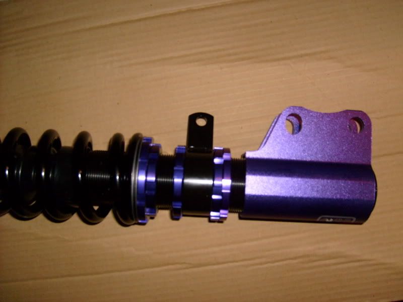

Ho un'altra domanda da farvi (per chi ha montato i D2)...
Una volta montati sulla macchina... come cavolo si fa a farli girare per regolare l'altezza??? a tenerli in mano non riesco a capirlo....
E fra la molla e la base viola, ci sono altre 2 ghiere con una staffa nera in mezzo... a cosa serve ? Cosa ci si attacca? Dalle istruzioni sul sito D2, non mi sembra nemmeno che ci sia... anche perché i supporti per i tub dei freni sono le staffette che ci sono nel sacchetto...

Risposta #98 il: Mer 23 Gen, 2008, 18:30:43
Ecco la foto della STAFFA MISTERIOSA.....
si vede bene ... ? quella nera fra le due ghiere...
Se poi qualcuno mi illumina su come si fa a regolare l'altezza ve ne sarei infintamente grato...
Black VVT-i MY2002 (+240.000km) oem rear spoiler - D2 Coilovers - NGK IridiumIX Sparks - TWM Shortshifter - Postert double oval exhaust - K&N filter... and more...
Risposta #99 il: Mer 23 Gen, 2008, 19:43:41
Quella staffa l?, ? l'attacco per le antirollio,
Risposta #100 il: Mer 23 Gen, 2008, 19:53:18
Ok ... La staffa nera serve per collegarci le antirollo e puoi regolarla su e giu .... Per regolare l'altezza della macchina, devi girare il blocco viola che in foto ? a destra della staffa ..... girandolo in senso orario (mi sembra) si abbassa la macchina  :wink:  :wink:  :wink:
