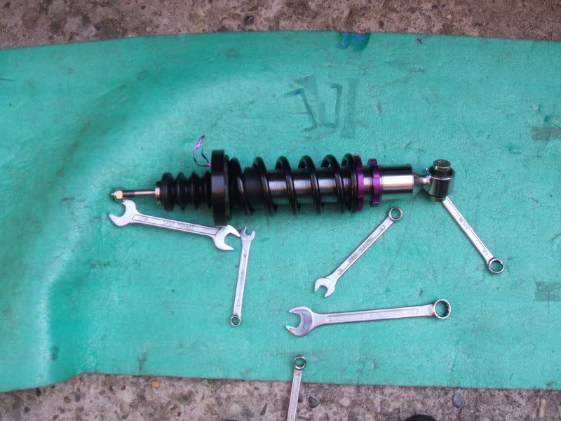

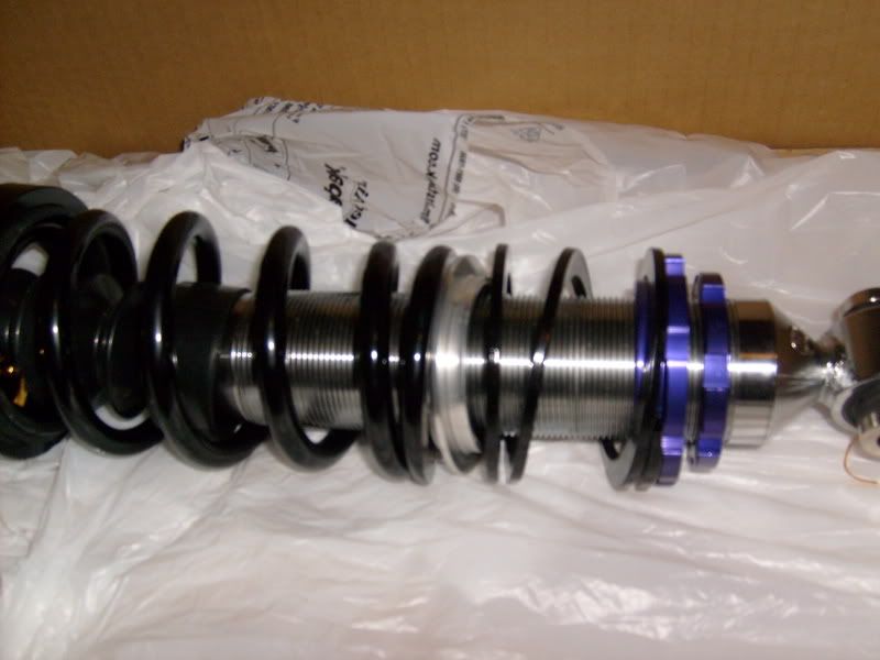

Stavo guardando bene le foto degli ammortizzatori posteriori...
Oltre alla differenza di avere il Ground Control, i miei e quelli di RockTS mi sembra che abbiano il corpo filettato che arriva molto più in basso...
Ora, non so se ? un impressione, magari ? tutto il corpo dell'ammortizzatore ad essere più corto, ma da quello che si vede nelle foto, sembra che suo D2 Neozelanesi ci siano circa 2 cm in più di filetto per abbassare le ghiere...
Ecco le foto...
Voi che ne dite?
Potrebbe essere che abbiano "corretto" i difetti dei primi D2 posteriori?
Cio? che abbassavano un po' poco ed erano troppo duri?
Se fosse cos?... a quanto andrebbero settati i posteriori per un uso stradale?
(gli anteriori si possono regolare in ogni momento, i posterioni no... se non forando sopra la testa dell'ammo...)
Aspetto consigli...

Citazione da: "NewRoul"
il fatto che il filetto arrivi più in basso molto probabilmente ? proprio per il fatto di avere le 2 molle, che ingombrano più spazio (bisognerebbe misurare la lunghezza totale)
per uso stradale consiglio 1 o al massimo 2 giri dal minimo però avendo la seconda molla potrebbe essre che anche più rigido resta comunque vivibile....
io ti consiglio di forare :wink: cos? fai un po' di prove prima di trovare il setup ideale

ULE. secondo me la differenza sta nella lunghezza delle molle... sia i D2 che i KSport (marche diverse ma stessi prodotti) hanno in listino molle intercambiabili alle nostre con diversi carichi e soprattutto diverse lunghezze... se compri una molla più corta di 2/3 cm e la butti tutta gi?... ecco che elimini il problema  :lol:
Risposta #119 il: Mar 29 Gen, 2008, 11:03:52
la regolazione della campanatura anteriore ? sufficiente per arrivare anche a 0 o positivi o ? come l'originale?
L'asola non mi sembra molto grande ma magari ? solo un'impressione...
nei miei l'asola ? molto più grande, infatti quando il gommista l'ha smollata per regolarla ? "caduta" fino a -2,5? :o
Citazione da: "Geckots"
infatti, ? proprio quello che pensavo di fare....
