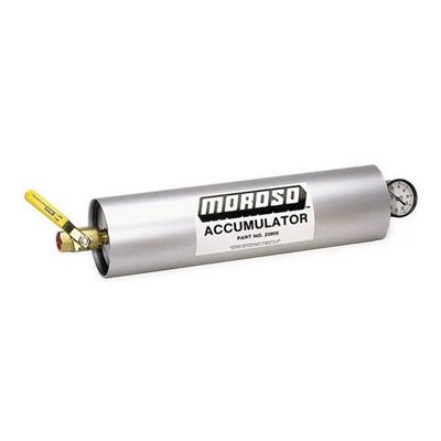

Risposta #273 il: Gio 09 Nov, 2006, 08:32:36

Le pompe olio che entrano in funzione in caso di abbassamento di pressione ne ho viste un p?.... non hanno prezzi proibitivi e sinceramente un p? di sesso me l'hanno ispirato  :roll:
Io ne avvo viste un paio e sinceramente stavano intorno ai 400/500 euro... modificare le paratie te ne costa 50!  :lol:
Risposta #275 il: Gio 09 Nov, 2006, 09:06:16
Citazione da: "Geckots"
La modifica della coppa originale ? interessante ed il prezzo ? ottimo... lo farei subito  :wink:
Le coppe olio aftermarket tipo la moroso costano su quella cifra... sono matti  :???:
Il sistema di pompa dell'olio ecc...... lo trovi sui 220 euro tutto incluso  :wink: pompa, solenoide, manometro ecc.........  :roll:
174$ la pompa moroso con manometro:
e poi valvola solenoide, cavi, interruttore ecc.... sui 100$  :wink:
274$ più il 20% di IVA e circa il 4 di dogana sono 340 Euro... e non so se sono comprese le spese di spedizione... poi rischi pure che con USPS te lo tengano 3 mesi in dogana perché gli rode!  :???:
