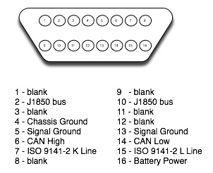

Ho notato che la presa OBD se ci colleghi qualcosa (lettore OBD con cavo o wireless) automaticamente lo alimenta. Anche a chiave disinserita il led di stato di questi strumenti resta acceso. Non vorrei che la cosa crei problemi alla batteria.
Di qui la mia domanda. Sapete quale cavino che arriva alla presa ? quello dell'alimentazione? Stavo pensando di prolungarlo e mettermi un interruttorino in un posto comodo per accendere o spegnere la presa OBD, cos? da poter lasciare sempre collegato il lettore OBD.
Grazie per l'aiuto.
  • Post: 1956
Risposta #68 il: Lun 24 Mag, 2010, 16:45:12
Dunque, Deimos ha trovato lo schemino della presa:
Il 16 ? l'alimentazione quindi teoricamente basta che lo prolungo e ci piazzo in mezzo un interruttore. Ora non essendo un tecnico ho un po' paura nell'intervenire, dato che tra l'altro la presa dialoga direttamente con la centralina. Che dite corro dei rischi? Ovvio che stacco la batteria, però quando ricollego? Credo che nn ci siano problemi però buh, sono titubante.

kkk4
  • Post: 1491
Risposta #70 il: Lun 24 Mag, 2010, 21:47:15
ma infatti...oltretutto se proprio rimane acceso, consuma come il display dell'orario sul tunnel..quindi del tutto trascurabile!
piu che altro c'? da capire se su quelli bluetooth c'? qualche pulsantino, o se vanno staccati a mano..
perche quelli forse consumano di piu, dovendo essere sempre "pronti" per essere agganciati da qualche rispositivo

kkk4
  • Post: 1491
Risposta #72 il: Mar 25 Mag, 2010, 10:39:20
Citazione da: "CeliLuca"
Nel mio caso uso la versione BT (pur avendole entrambe). Di sicuro a chiave disinserita sta acceso un led di stato. Ora che consumo abbia tutto l'apparecchio non lo so... Cero se fosse trascurabile avrei risolto il problema alla radice.
La soluzione dell'interruttore ? di facilissima realizzazione, ma appunto ho paura di far danni (anche se il rischio dovrebbe essere "praticamente nullo".
quindi tu vuoi semplicemente fare un pulsantino, da usare per la versione bluetooth?
ma sbaglio o la versione BT ha la l'obd2 in un'unico pezzo che si collega direttamente alla presa nella macchina?
come fai a bypassare quel connettore se tutta la presa ? comunque inserita?
vuoi fare un pulsantino a monte della presa sull'automobile forse..

Come posso fare a leggere l'assorbimento della presa inserita quando la chiave di accensione dell'auto ? disinserita?
kkk4
  • Post: 1491
Risposta #74 il: Mar 25 Mag, 2010, 21:48:18
S? ovviamente a monte, visto che a valle non c'? nulla di fisico ma solo onde radio.  :wink:
servirebbe un'amperometro...
oppure metti un tester collegato alla batteria e vedi inserendo o disinserendo l'affarino, se la tensione della batteria scende, e di quanto...(tutto a motore spento, cosi capisci meglio)
comunque sono sicuro al 100% che consumer? una cavolata
(ps. magari dietro la presa obd2 BT, c'? stampato sulla plastica o su un foglietto, qualche indicazione sul voltaggio e consumo ecc...di solito su alcuni componenti elettronici lo mettono...ma non sempre)
