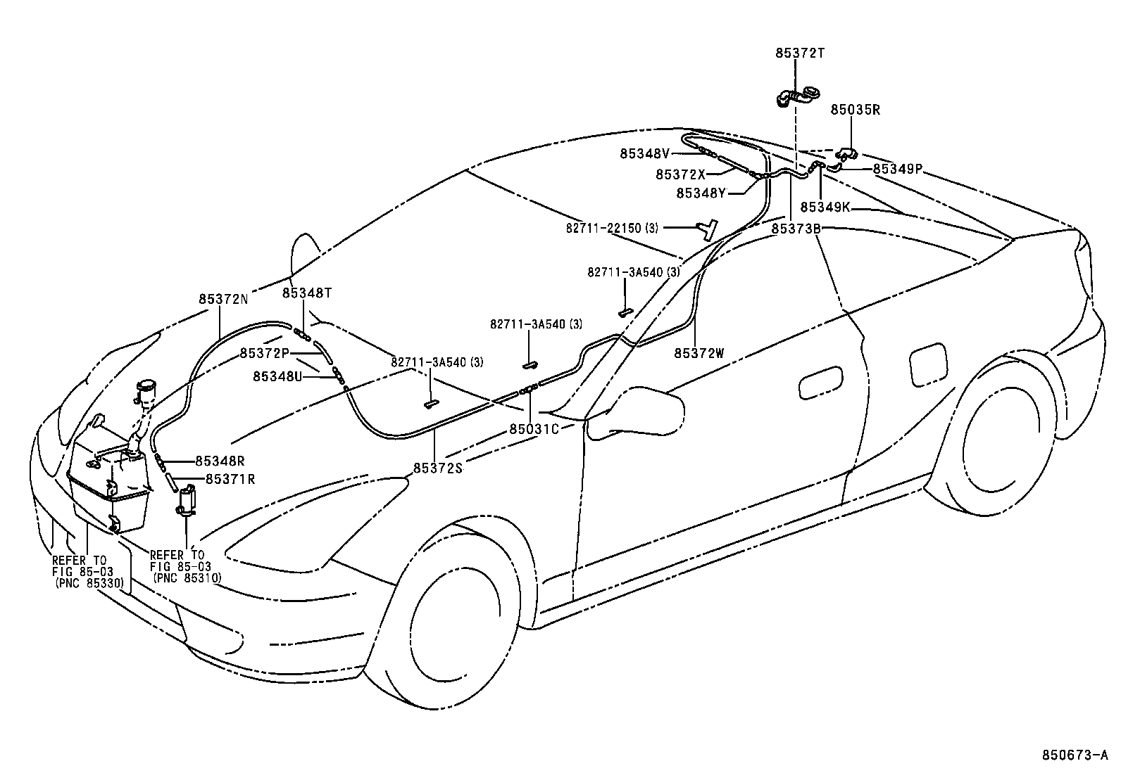

Risposta #42 il: Ven 17 Mar, 2017, 23:04:23
Avendo già tutti i pannelli posteriori smontati, ho risolto il problema al tergi-lunotto sostituendo la sezione 85372W ormai ostruita con un tubo in PVC da 0,55 cent/metro preso al Bricofer.
Poca spesa, tanta resa.  :wink:

Nei giorni scorsi avevo smontato il terzo stop, convinto fosse ostruito l'ugello invece non era lui.
E' il tubo in PVC che si intasa: il mio aveva perso la trasparenza diventando di un colore bruno per lo sporco! Quasi non si vedeva più attraverso, pieno di depositi calciosi bianchi in diversi punti. Una volta rimosso facevo fatica anche a soffiarvi dentro, pensa. Sostituisci la sezione che ho indicato e vedrai che risolvi. :wink:
