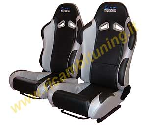

Visto che i miei si stanno rovinando, che ne pensate di >>> questi <<< ?!?!?!?!?!
Il prezzo sarebbe sicuramente + basso che rifoderare i miei  :roll:
Risposta #47 il: Mar 25 Set, 2007, 08:19:11
Dico che a me piacciono una cifra!!!  :lov:
E non mi sembra neanche esorbitante il prezzo...... :lol:

personalmente non li metterei, per gli stessi motivi per cui non appoggio la scelta di nippon, però il prezzo ? decisamente conveniente, esteticamente non sono male  :wink:

aldil? del nobile materiale a vista.... :lov: son proprio brutti :cesso:
molto più carini i D2  :wink:
Effettivamente il primo sembra un pannolone x bambini  :oops:  :oops:  :oops: :folle:
I D2 :lov:
