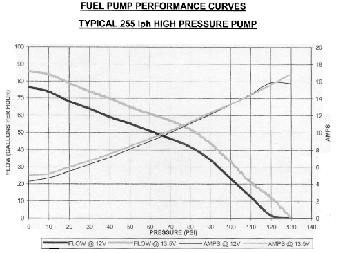

Risposta #90 il: Mer 03 Mag, 2006, 21:35:24
Citazione da: "Wolf_TM250"
Eh eh ...
no in questo caso hanno ragione loro....
se quella pompa fosse usata su un 6000 cc ASPIRATO da 360 cv, con pressione benzina a 3 bar, sarebbe piu' che sufficiente...
quindi e' giusto scrivere " FINO A 360 cv"...
Gi?, però nel sito ? indicata come:
MWR 190 LPH High Flow Fuel Pump - 00 Toyota Celica, MR2-S, Matrix, Corolla
Nella descrizione avrebbero dovuto precisare...
"This high pressure high flow fuel pump flows 190 liters per hour, which is enough for over 360 horsepower....su macchine diverse da Toyota Celica, MR2-S, Matrix, Corolla. Quindi se vuoi 360 cavalli questa non ? la pompa che stai cercando."
:smile:

Risposta #91 il: Mer 03 Mag, 2006, 21:35:29
ESEMPIO:
questo e' il grafico della 255lph ALTA PRESSIONE, NON della normale 255 lph..
Sceriff...
a me fa piu' incazzare che il 99% dei meccanici/preparatori non sappia neanche cio' di cui io sto parlando... non della scritta "fino a 360 cv"...

P.S. Chiaro il grafico  :wink:

Grazie mille per i dati... oggi sono stato dal meccanico e ho parlato con lui sia della pompa benzina che del fuel rail con il sistama di ritorno...
per quanto riguarda la pompa della benzina...
mi ha detto che le pressioni ottimali per far girare il motore dovrebbero essere dai 2,8 bar in su (3 vista la grandezza degli iniettori  :wink: ) quindi fino a qui (per fortuna) anche il mio meccanico la pensa come te (questo mi rincuora molto  :lol: ) il problema però non se lo era ancora posto perché il mio motore ? purtroppo ancora in lavorazione (spero che arrivi questa settimana) e sinceramente lui non era ancora andato a controllare il dimensionamento dell'hardware che gli ho portato... questo ? dovuto soprattutto al fatto che IO gli ho sempre detto di aver acquistato un kit turbo da un azienda specializzata e quindi, per ora, non si era ancora posto questi dubbi... comunque confido molto nella C2 e cercher? di farmi inviare la pompa più grande...
anche perché se un giorno mi rode e voglio passare a 1,2 bar!!!  :twisted:
Invece per il discorso fuel rail mi ha detto che sicuramente la cosa migliore ? lavorare artigianalmente e farselo costruire... ci sono un paio di aziende in italia che fanno buoni lavori  :lol:
@ HPDxxx e Sceriff ...
Per quanto riguarda la pompa della benzina credo che il "fino a 360 CV" sia dovuto ad un calcolo (tecnicamente improponibile) riferito ad una pompa messa su una celica turbo con motore stock... in pratica quella di cui parlava HPD in altro post... quella con 365 CV a 0,7/0,8 bar di pressione turbo (se non sbaglio)... io invece decomprimo e devo alzare la pressione  :wink:
