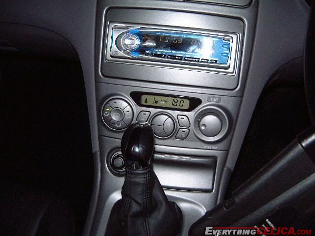

Risposta #23 il: Mer 24 Feb, 2016, 23:53:47
se è della stessa dimensione difficilmente trovi lampadine con wattaggio molto diverso. ed anche se lo fossero l'importante è appunto non scaldino troppo, ma direi che devi trovarna una DIECI volte più potente.. e credo sia dura considerando le loro dimensioni :P
riguardo ai cappucci del display io li avevo verdi ma togliendoli ho ottenuto questo risultato:
Ora che mi ci fai pensare però si è vero anche la TS dovrebbe avere i cappucci gialli/arancio (difatti la luminosità è più bassa).
la retroilluminazione dei tasti come dici mi pare sia anche questa già color ambra, io li avevo tutto sommato bianchi anche se tendenti al verdognolo.
infine ho messo dei cappucci bianchi al display ed è uscito così :risa:

Risposta #25 il: Gio 25 Feb, 2016, 11:19:10
Ma con i cappucci verdi avevi il display del clima illuminato di verde? Perchè io li ho verdi ma il display è ambra :wink:
assolutamente si.
da stock sono così:
PS: foto non mie
