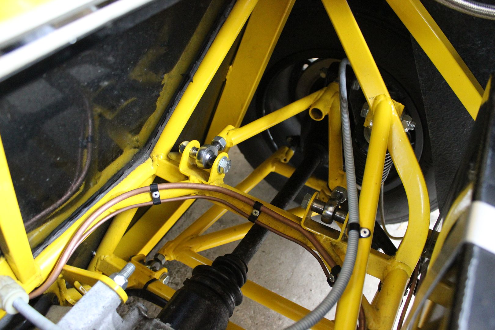

ma per curiosità che alternative avrei alla regolazione del camber anteriore?
la regolazione che hai attualmente è uguale a quella sul narrowtrack standard della maggior parte di seven, su westfield comprando il widetrack (originale o altri) adottano una bussola passante nel triangolo che consente di regolare il camber senza staccare la testina dall'uprights.
è il perno color oro...
quelli in foto sono venduti da rally design ed hanno un costo più che ragionevole.
l'unica cosa che non mi piace è appunto l'inserto in questione fatto di alluminio: SI ROMPE!
meglio comprare da subito quello in acciaio, costa 10£.
Ed al posteriore la convergenza si potrebbe ottenere con braccetti diversi delle sospensioni oppure è proprio lo schema sospensivo che impedisce questo?
si può regolare  sostituendo i braccetti o acquistando direttamenti quelli della indy-rr che agli etremi hanno le testine uniball al posto dei bushing.. ;)

Per il camber anteriore immagino che il widetrack westfield abbia dimensioni differenti rispetto al telaio MK Indy.. nel caso non è proprio consigliabile cannibalizzare il filetto ed inserire la bussola dal retro già forato giusto? il rischio di asportare materiale prezioso alla tenuta/sicurezza è alto?
La convergenza al posteriore tramite uniball sulla Indy RR è questa giusto ?  (queste due sembrano diverse)
Se vuoi una misurata alla larghezza dei triangoli posso darla, così vedi se possono essere compatibili con il tuo telaio.
Altrimendi manda una mail a rally design e chiedi se i loro kit sono compatibili, loro li vendono sia specifici per wesfield che "universali" per seven.
si, quella nelle foto è proprio full-rose-joint oltre a poter regolare tutto hai anche una scorrevolezza dei triangoli eccezzionale, cosa che con i normali bushing è davvero difficile ottenere.
