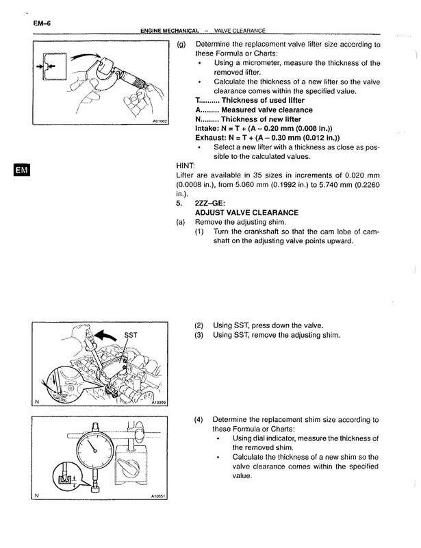

in questo caso quindi i bicchierini sarebbero da sostituire?
Guardando il manuale potrebbe essere anche un lavoro alla mia portata..
unico dubbio è su che misura di bicchierini comprare, perchè non ho capito che tipo di calcolo devo fare..
url immagine
- mi segno il gioco tra valvola e bicchierino (A)
- con un micrometro misuro l'usura del bicchierino vecchio e ok.. (T)
la misura del nuovo bicchierino (N) da ordinare sarebbe data da T+A? ma quella scritta nella parentesi non capisco cosa sia :(
leggo anche che i bicchierini vengono venduti di 0.02 in 0.02 ..... quindi? :D
da originali (nuovi) che gioco hanno i bicchierini-punterie? così da capire a che numero arrivare... :/
sto cercando di capire ... grazie a chi mi vuole aiutare!

Devi ordinare quello che si avvicina di più a T + (A-0.3mm) quindi se T per fare un esempio 5mm ed A è 1mm devi ordinare un bicchierino da 5,7mm.
