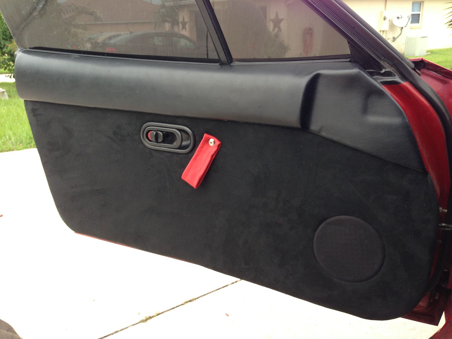

Ah,non dirmelo...pensa che bel progettino avrei per i pannelli porta...
