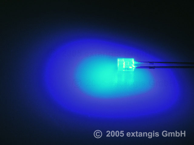

Risposta #58 il: Mer 15 Mar, 2006, 01:17:09
stanotte non ho sonno e, pensando al lavoro che mi accinger? a fare, mi ? tornato in mente che (correggetemi se sbaglio, in quanto ho poca esperienza e non ho smontato il clima..):
-i tasti del clima sono illuminati da delle lampadine, e c'? una sorta di plastica che guida la luce in ogni tasto, giusto?
-sostituendo semplicemente dei led alle lampadine, la luce non arriva correttamente ai tasti per la conformazione stessa del led, che "spara" la luce in una sola direzione, a differenza della lampadina.
-la soluzione ? di mettere un singolo led (superflux o "normale") dentro ogni tasto, giusto?
Ma se al posto di 'ste lampadine mettessimo un qualcosa tipo questo
che, come potete vedere ha un angolo di 180? credo, la cosa potrebbe funzionare? O ho detto, come al solito, una grandissima str...ata?? Il problema ? forse la luminosit? (300 mcd..)
Accetto suggerimenti, critiche, insulti ma soprattutto consigli e insegnamenti vari!
