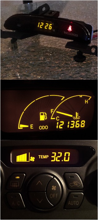

Risposta #368 il: Gio 23 Apr, 2020, 21:07:58
Riprendo la discussione dopo anni. Le foto che avevo caricato nel 2008 non sono più disponibili, maledetto image shack, e caz son passati quasi dodici anni. Ho "aggiornato la consolle clima della seconda celica. Le lampadine nel dubbio erano fulminate, ma ci ricordiamo tutti il verdevomito di serie.  Oggi ho deciso di impegnare il mio pomeriggio in modo utile. Solita storia, led da 5mm Wide angle 170°, uno al posto di ogni lampadina di serie più resistenza ed ecco il risultato...
Il display in foto non sembra omogeneo, ma dal vivo non si nota nulla di anomalo.

Risposta #369 il: Mer 29 Apr, 2020, 08:39:14
E' uno di quei lavori che vorrei fare ma per un motivo o altro ho sempre rimandato. Ottimo risultato, a me piace molto, hai fatto anche l'orologio in alto?
  • Post: 1905
Risposta #370 il: Mer 29 Apr, 2020, 14:51:01
L'orologio lo aveva fatto nell'altra celica con le retine da disegno, ma di giorno non si vedeva nulla. Ho un orologio restyling, meglio arancione che verde.

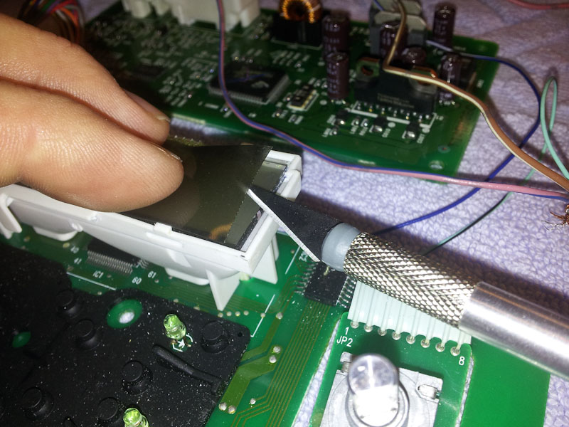

Risposta #372 il: Ven 11 Giu, 2021, 13:17:15
Riprendo il topic perchè sto aggiornando ancora la consolle clima.
Non ne ho mai capito il motivo, ma il display clima è polarizzato in maniere inversa rispetto all' indicatore benzina, e siceramten a me piace la polarizzazione negativa.
Vi avverto, per farlo bisogna togliere la pellicola polarizzante di seire con un taglierino, quindi c'è il rischio di danneggiare il display se non state attenti.
Dopo di che con una pellicola polarizzante lineare si trova la giusta rotazione per la polarizzazione.
Questa invece è la pellicola di serie semplicemente al contratio di come sta messa di serie, ed ecco perchè non capisco il motivo per cui Toyota non lo ha polarrizato come quello benzina.
Vi aggiungo alcune foto e il link della guida che ho seguito.
Questo è il procedimento per togliere la pollicola di serie
Ed ecco il risultato finale
Link alla guida, non in italiano ma si capisce
http://benjamin-renner.privat.t-online.de/nipponpower/invert.html
« Ultima modifica: Ven 11 Giu, 2021, 13:33:12 da Sharkdev »
