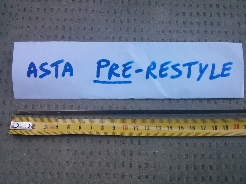

io vorrei sapere, a proposito dell'asticella dell'olio, come posso fare a notare la differenza se non ne ho una diversa da confrontare.
Io non so se il mio motore ? stato richiamato e quindi non so nemmeno se l'asticella ? quella che riporta come massimo 4.2 lt.
Dal consumo olio manco so rendermi conto perché sono appena a 2500 km percosi da quando l'ho acquistata e non ho dovuto ancora aggiungere una goccia d'olio (per fortuna).
Come posso fare?
Risposta #23 il: Gio 15 Ago, 2013, 01:19:05
Citazione da: "realfabry"
Come posso fare?
Domattina misuro la distanza tra punta e tacca max della mia e anche da tacca a tacca.. La mia ? l'astina del per restyle con motore restyle

Risposta #25 il: Gio 15 Ago, 2013, 09:30:28
No io ho tenuto l'astina vecchia del PRE

Ok appena puoi inviami le misure, almeno vedr? se l'asticella ? stata sostituita oppure no.
Risposta #27 il: Gio 15 Ago, 2013, 15:11:56
se qualcuno posta anche quella RESTYLE sarebbe un utile confronto, da inserire in prima pagina anche :) ecco qui

Allora eccomi qui, sono appena andato a misurare l'asticella dell'olio della mia Celica e mi sono dimenticato di portarmi il cell per le foto.
Grazie a "Shidan" ho potuto constatare che la sua asticella ha il puntino del "max" a 4 cm la mia invece a 4,2cm mentre per il minimo ? uguale per entrambi.
A questo punto credo sia quasi sicuro che il motore della mia "Celica" ? stato sostituito e quindi il vecchio proprietario sapeva e gli ha fatto fare il lavoro.
Avr? sicuramente maggiore conferma a Settembre quando andr? in Toyota per chiedere e averne finalmente la certezza, ma con il punto max sull'asticella dell'olio a 4,2cm credete che posso esserne certo per il momento all'80%?
